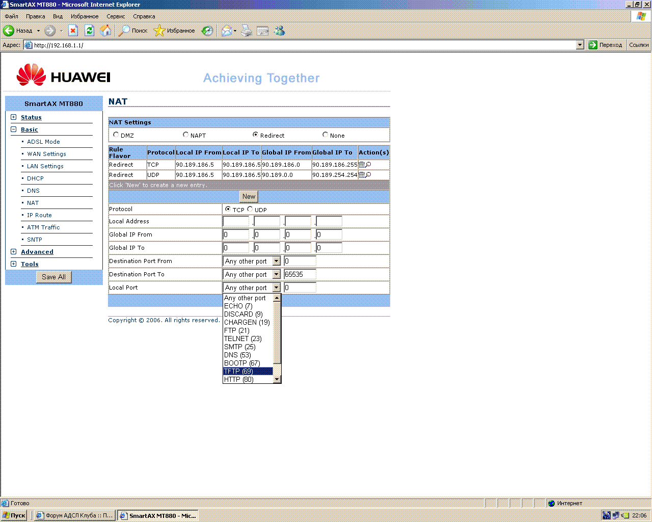

Ппц я хз чё деать у меня мадем huawei smartAx 880u там менюшка ваще другая не укак в мануале нету там виртул сервера или порт фовардинга есть токо нат-redirect и там вот такая херь подскожыте чё прописать . |

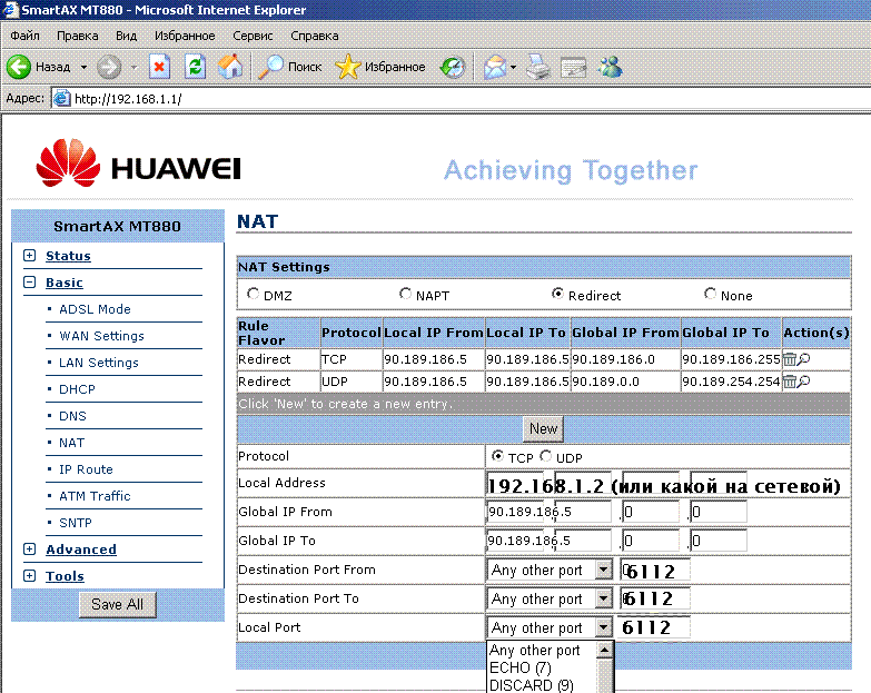

woddy Гуру
я не настраивал такой модем, но вроде так.
для TCP и для UDP трафика добавить. |
K04eBH1K Форумчанин
СПсы помог а то приджом вылетает дженеретик хост еррор. |
