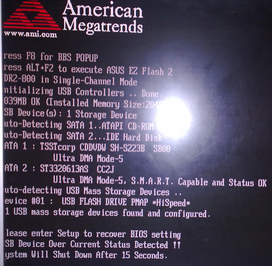

Комп запускается, появляется картинка и через 15 сек. отключается.
СообщениеДобавлено: Пт 1-11-13 : 22-38    Заголовок сообщения: Комп запускается, появляется картинка и через 15 сек. отключается. Ответить с цитатой
В Bios выйти не возможно. Ни с HDD ни с DVD ни с загр.флешки не запускается. Что это может быть?
sog
СообщениеДобавлено: Пт 1-11-13 : 22-48    Заголовок сообщения: Ответить с цитатой
усб-устройство отключите
СообщениеДобавлено: Пт 1-11-13 : 23-18    Заголовок сообщения: Ответить с цитатой
спасибо!
Точно-на передней панели 2 USB выхода рядом одно над другим выломаны и замкнуты. Дети соседа постарались (комп соседский). Выдернул шнур USB из мамки и всё заработало. Во блин.
Тему в топку.
P.S. Худа без добра не бывает-почистил ему комп, поменял высохшую пасту на проце, смазал кулер, гудящей как паровоз видюхи,сплавил ему ненужную (мне) гиговую планку DDR2 и USB контроллер на 4 выхода (тоже мне без надобности, а челу радость-посоветовал ему USB хаб с удлинителем прикупить, чтобы назад не лазить всё время.) А самое главное денюшку срубил. Smile.

Вот смотрю на картинку и кажется мне что там не просто УСБ поломаны были, а остался чип от флешки в одном из разъемов. Чего там найдено и сконфигурировано?
СообщениеДобавлено: Пт 8-11-13 : 23-12    Заголовок сообщения: Ответить с цитатой
Если честно, отключил провод от мамки и в подробности не вдавался. Главное комп работает.
