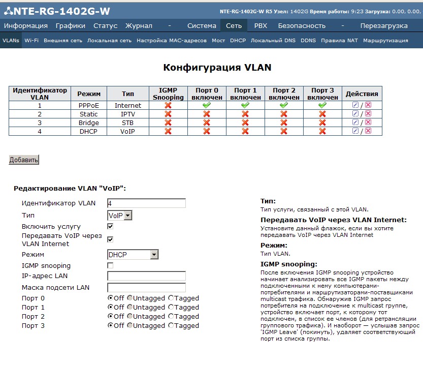

У меня открыт

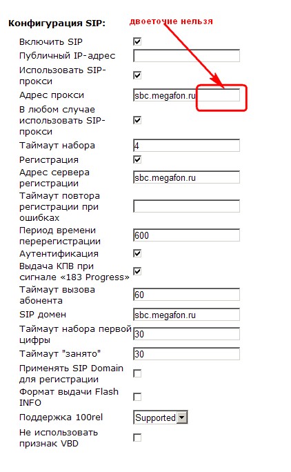

нужно только указать порт сервера, но не получается:
PILOT Матёрый
номер порта по умолчанию оказыватся нужный для мультифона используется (5060)
Хочу все же попробовать.
Какой тип влана использовать и какие адреса?
Вроде есть галка "Передавать VoIP через VLAN Internet"
Или уже забросить и не мучится?
Добился гудков в подключеном тел. аппарате и попытку регистрации с ответом 400 bad request |
