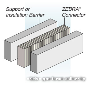

Как раз про такую вечерорм думал. но если она не полосатая - то как узнать, сколько на ней контактов?
Я выдрал её из дешманского мультиметра. Там бутерброд получается - т.е. на ней всего 3 слоя.
JASJAS
СообщениеДобавлено: Вс 1-06-14 : 15-37    Заголовок сообщения: Ответить с цитатой
Скорей всего проводящие слои там очень тонкие, и на один контакт индикатора будет работать несколько слоёв резины.
SkyR писал(а):
всего 3 слоя
Проводящий только средний. Он набран последовательно из проводящих и непроводящих полос. И когда они достаточно тонкие, сабж подходит к большинству вариантов контактных площадок. На картинке ж видно.
