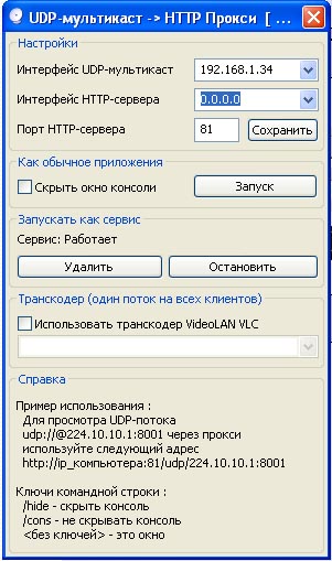

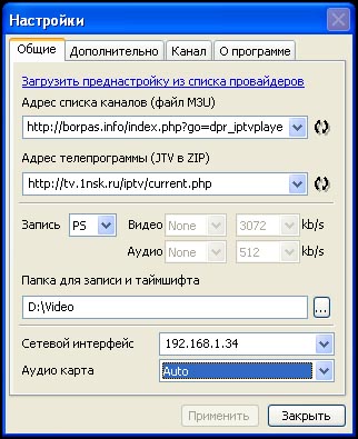

Подключил и настроил все параметры. На основном компутере, который подключен через сетевой кабель к модему, все кажет прекрасно.
Ноут, который подсоединен к сети через вай-фай казать не хочет никак.
Час сижу курю программу Борпаса и не могу разобраться.
Вот настройки программы Борпаса:
Вот настройки плеера АйПи-ТиВи:
В чем я ошибся?
С фаерволами проблем быть не должно - все затычки я отключил.

Сетевой интерфей должен быть 192.168.1.2
Совсем не обязательно.
