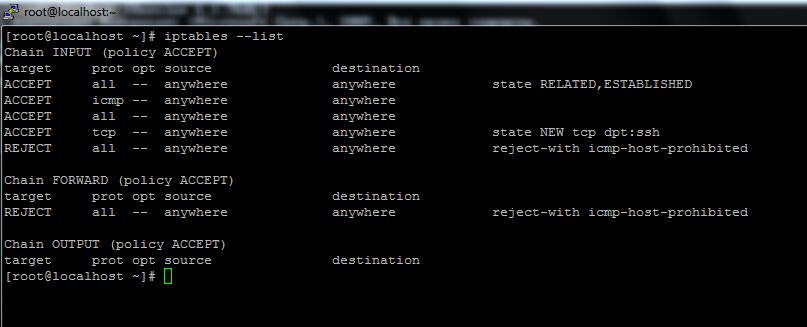

судя по фаерволу ничего нигде не закрыто, так как у тебя все цепочки accept стоят. проблема в другом скорее всего. там где не цепляется точно вешается прокси на нужный порт ?

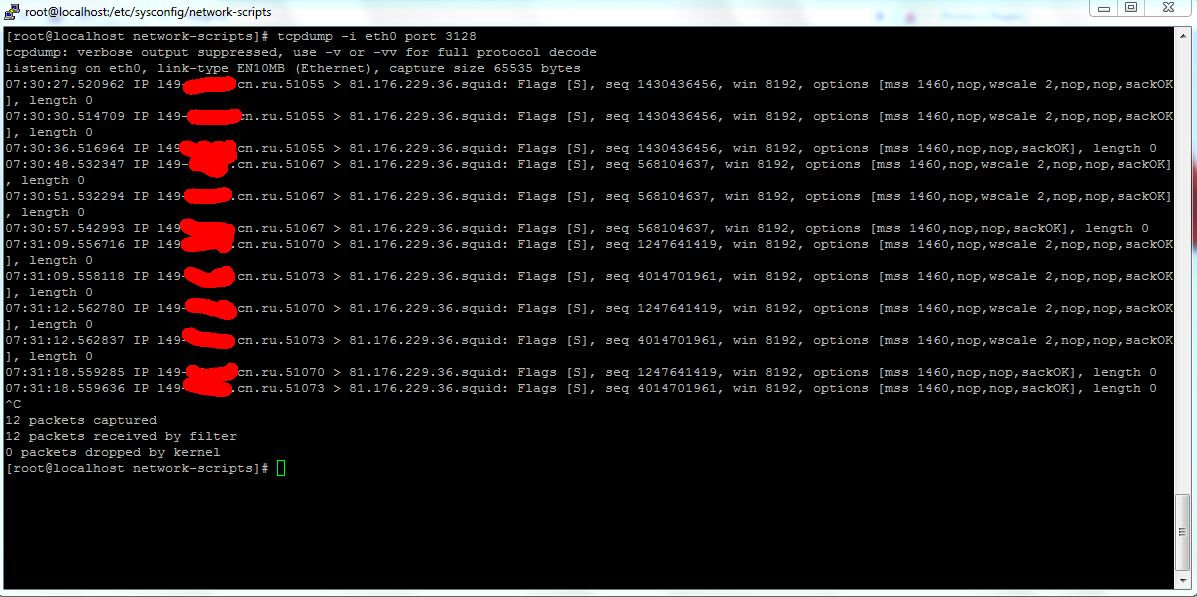

конфиг прокси скинь и конфиги сетевух. нууу и еще можно tcpdump потрогать когда коннектишься |

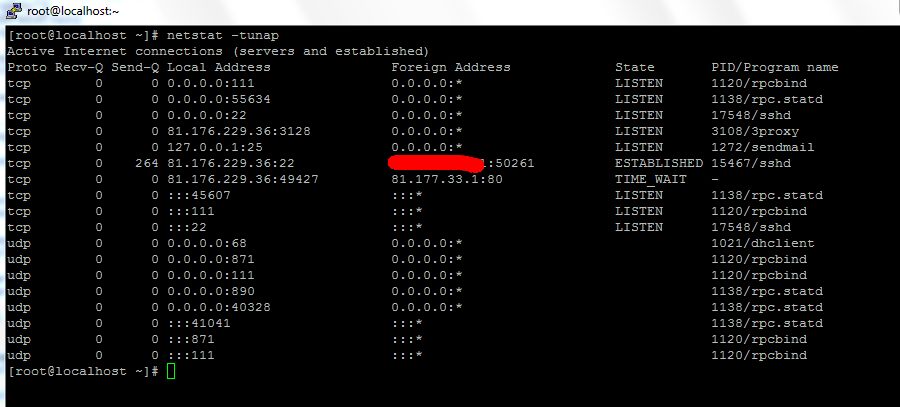

ну нетстат показывает же прослушивание порта. Первый скрин.

Ну если вешается на порт, то я думаю самое оптимально что тебе быстро позволит выявить проблему это tcpdump послушать на нужном интерфейсе и порту, что тебе вообще прилетает. |

прослушал порт. Какие-то движения есть при попытке браузером под проксей что-то открыть.
