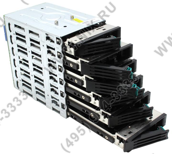

А есть у кого возможность помочь перепрошить корзину Intel AXX6DRV3GEXP ?
http://www.nix.ru/autocatalog/cases_intel/Intel_AXX6DRV3GEXP_SAS_SATA_Drive_Cage_Expander_Upgrade_HS_SC5400_51603.html

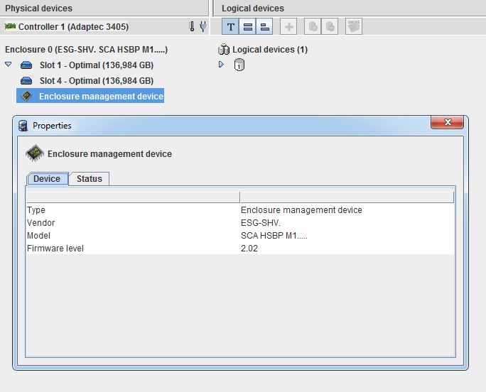

Версия прошивки на корзине 2.02, а последняя 2.18.
Для перепрошивки нужно подключение по IPMB к серверной материнке серии SC5000 (перепрошивка из под DOS)
или SC5500 (перепрошивка через EFI),
в последних версиях и SC5600 упоминается(прошивка тоже через EFI)

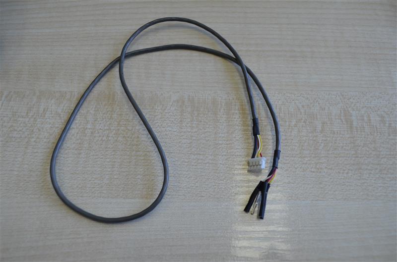

есть такая плата, но будет не большой промежуток времени, а вот по кабелю не уверен...как он выглядит то ?
napaster
СообщениеДобавлено: Пн 1-09-14 : 12-46    Заголовок сообщения: Ответить с цитатой
такая же корзина вон стоит рядом в роли полочки )
iD25
СообщениеДобавлено: Пн 1-09-14 : 17-38    Заголовок сообщения: Ответить с цитатой
4-х пиновый он в комплекте с корзиной идет

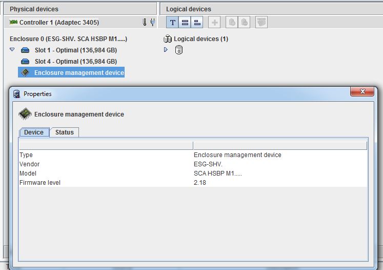

СообщениеДобавлено: Ср 3-09-14 : 12-17    Заголовок сообщения: Ответить с цитатой
Огромное спасибо napaster
за оказанную помощь в перепрошивке.
В корзине теперь последняя версия прошивки - 2.18

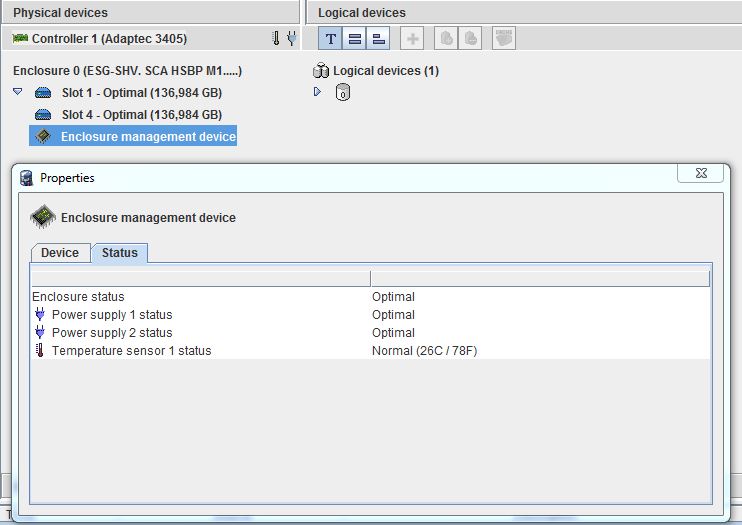

Кроме этого стал доступен мониторинг самой корзины, в прошивке 2.02 Adaptec-3405 его не видел:
Вместо IPMB кабеля можно использовать кабель Audio-CD.
Если повезет, то один конец его даже разбирать не придется
Осталось только найти отсутствующее крепление для HDD в один слот.
