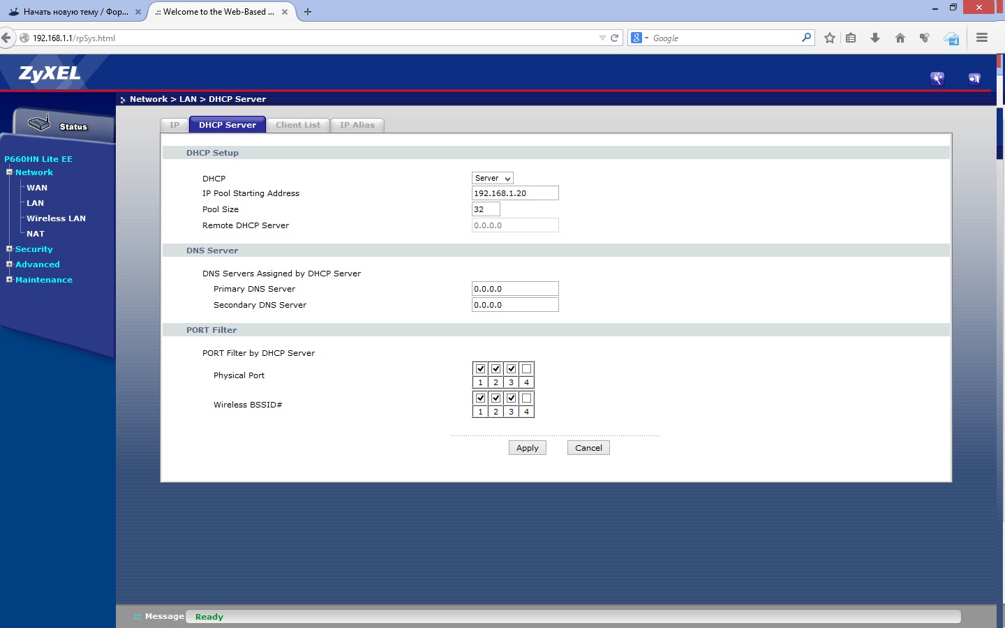

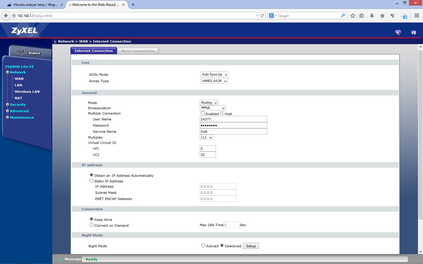

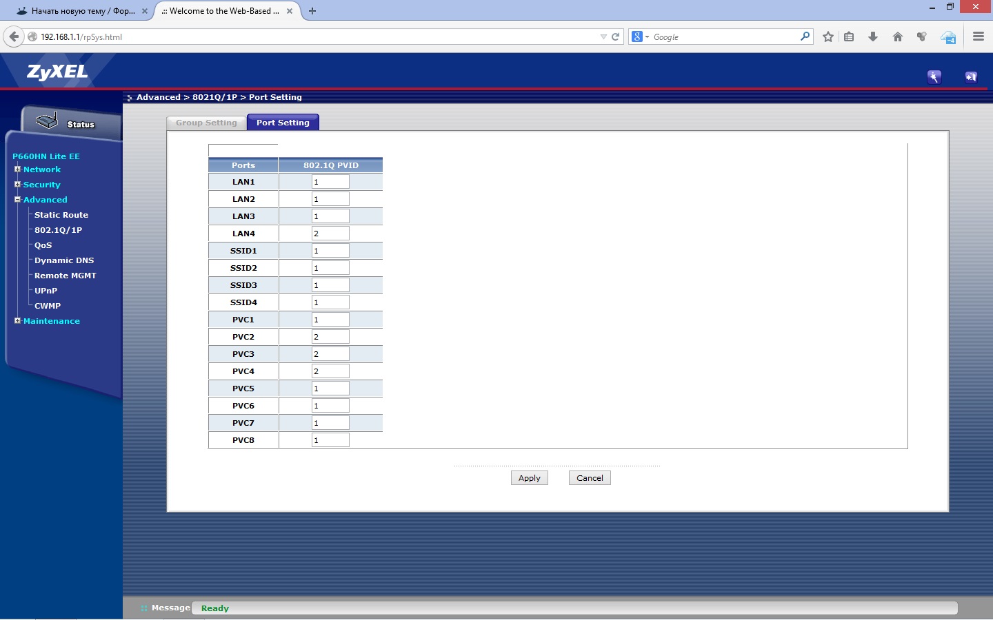

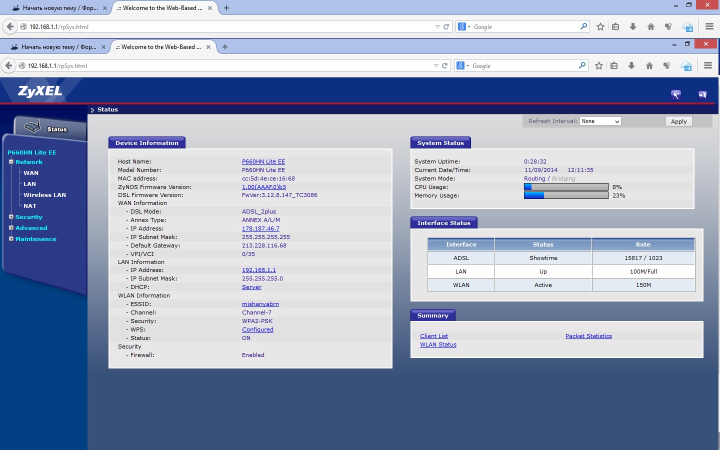

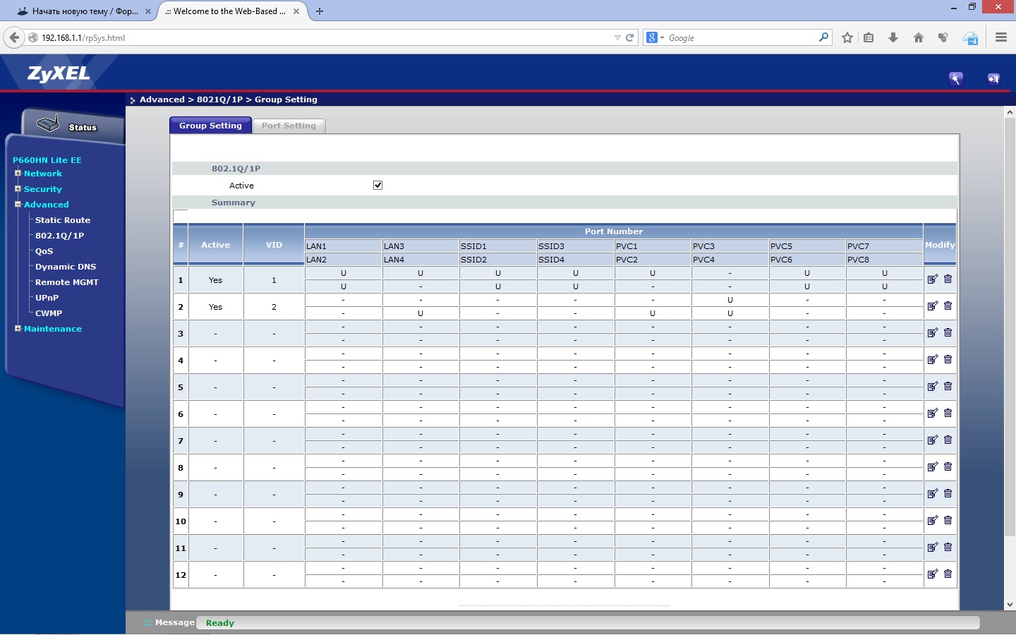

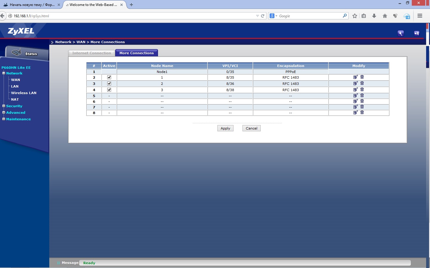

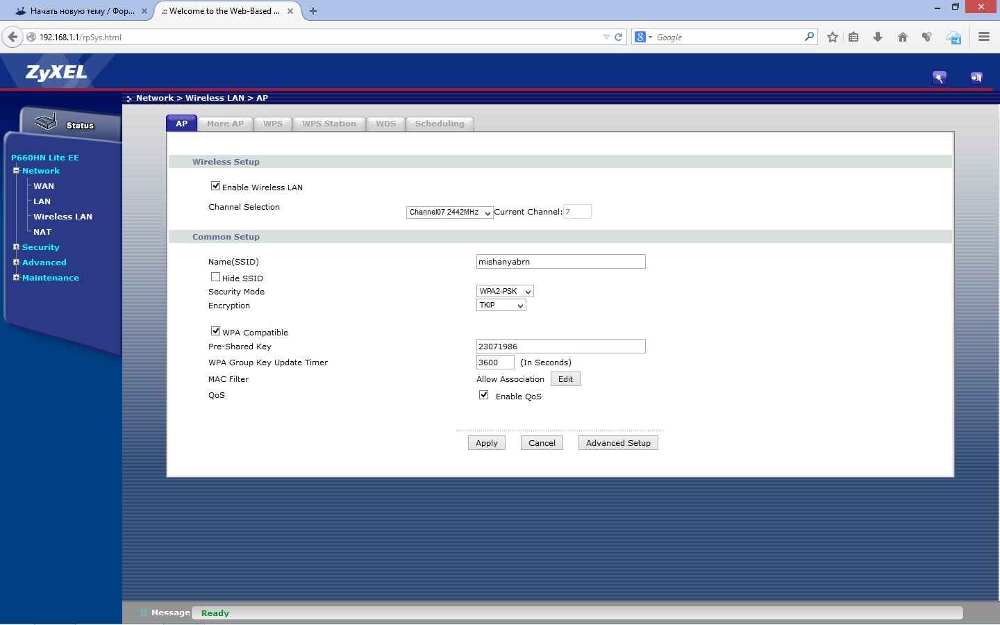

Проблема в искажении изображения(квадратики), заикания звука. Когда часто когда слабее. На HD каналах чаще и сильнее крошит. Приходили ребята с ростелеком, поставили свой модем на пробу и все наладилось. С моим модемом разбираться не стали сказали просто в нем проблема и ушли. Интернет работает нормально, вай фай раздает. Настраивал все по инструкции с оф. сайта. Заметил еще такую особенность, когда комп выходит из спящего режима, изображение на телевизоре лагает заметно сильнее. Самое интересное что после прошивки на свежую микропрограмму приставка не включается и пишет "нет ip адреса". Как победить?

на первом скрине нарисована прошивка F0b3, а последняя вроде F1b1
попробуй откатить к заводским настройкам, мог DHCP сервер глюкнуть. |

откатить это зажать кнопку иголкой? если так то делал, скидывал, заново все настраивал как на скринах, с родной прошивкой все так же фризит а с последней пишет "нет ip-адреса" на экране телека.. |
