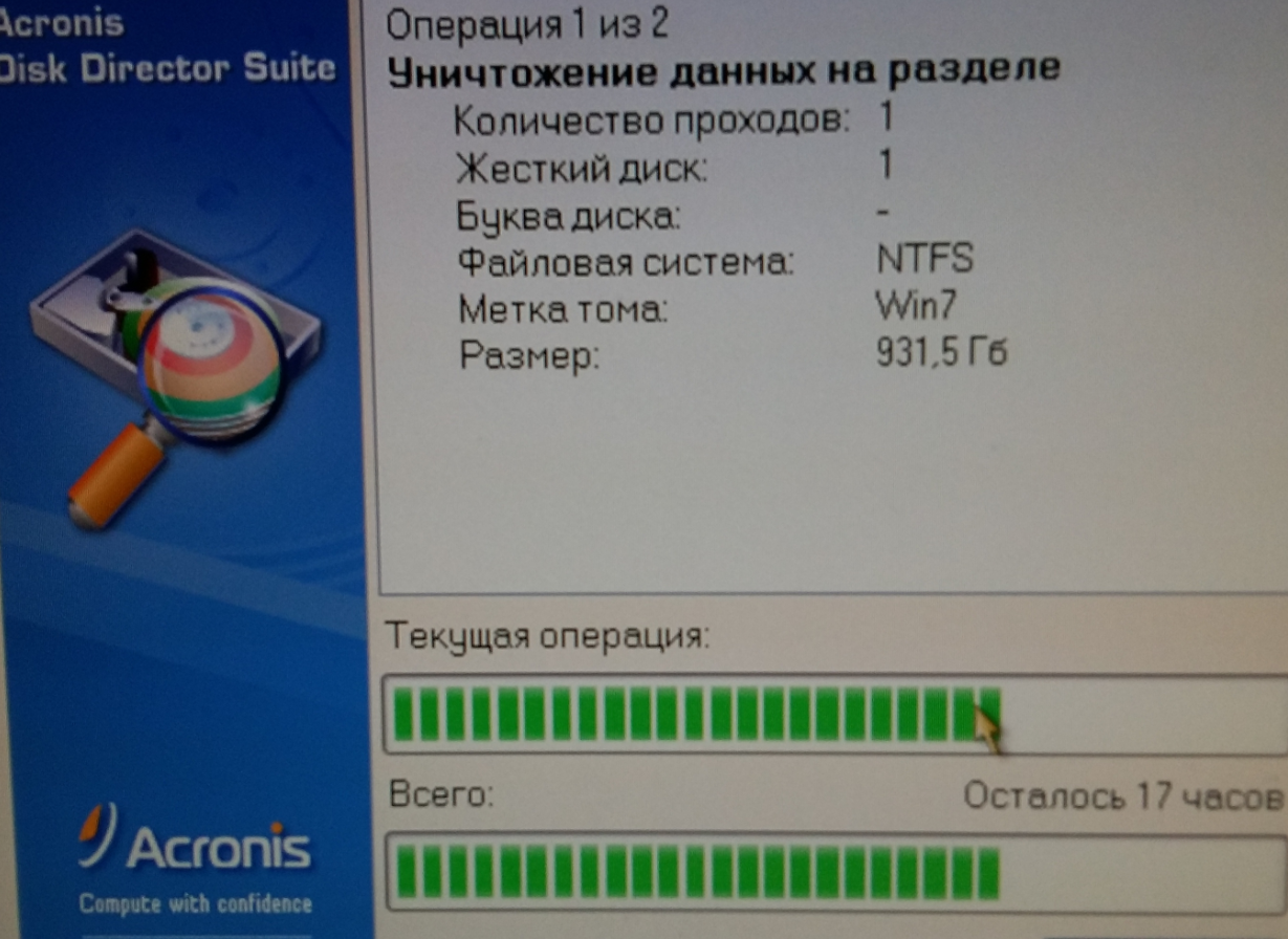

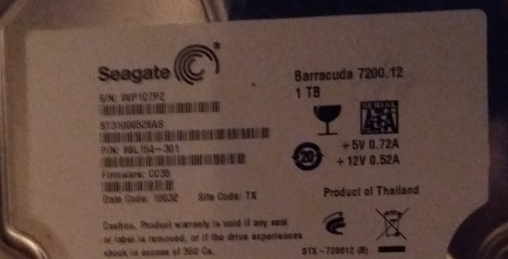

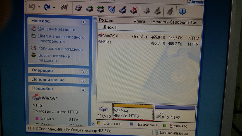

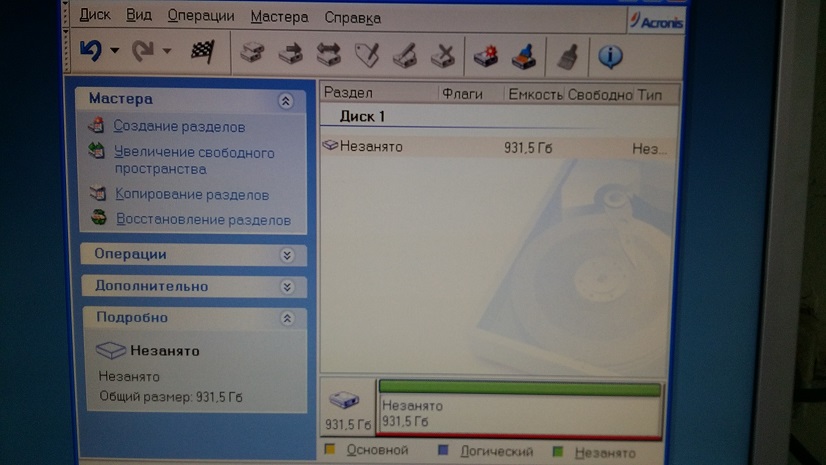

Воткнул сдохший неделю назад HDD в в старый системник. Там он даже не определился. Подцепил туда же и дисковод. Воткнул в него загрузочный CD с акронисом. Смотрю acronis его видит. Хм, интересно. Ну думаю дай поставлю на форматирование (ценной инфы не было). Передэтим снес все разделы, вновь создать не получилось-выскакивает окно про запрет на операцию. Ну так вот -он уже третьи сутки форматируется. Время на экране медленно-медленно убывает. Число зелёных палочек растёт. Осталось 18 часов (Сначала было 2 дня потом показывало типа 1 день и 21 час ну и так далее). Причём это идёт только первая операция из 2-х. Что это за фигня, может кто сталкивался?

СообщениеДобавлено: Чт 26-02-15 : 22-45    Заголовок сообщения: Re: Жесткий диск SATA-3 1Tb Seagate Barracuda 7200.12 что=то долго форматируется. Ответить с цитатой
снес все разделы, вновь создать не получилось -выскакивает окно про запрет на операцию. Ну так вот -он уже третьи сутки форматируется.
Если нет разделов, то что он форматирует? Shocked
Нет разделов - нечего форматировать зер гуд
Вы что-то утаили?
Если HDD оживёт себе заберу под помойку.
Не устранив проблему из-за чего он не определялся, выполняя запись на него (именно это на картинке) вы, возможно, убиваете поверхность, и уж точно - ухудшаете СМАРТ. lol

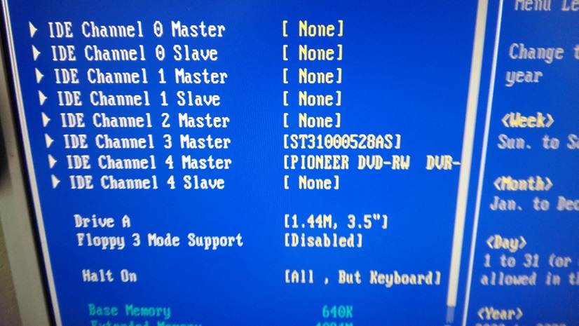

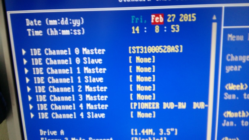

А ну так вот продолжаю тему о форматировании этого диска. Форматирование помогло, но только в той степени, что диск стал определяться в BIOS в течении минут 10-15, затем, видимо, после разогрева начались сплошные парковки (громкие щелчки) и сначала он перестал определяться в биосе, а затем даже в биос не смог войти. Компьютер стал останавливаться в районе рекламной картинки матплаты (забыл как это называется) и дальше всё, затем через некоторое время полное выключение.
