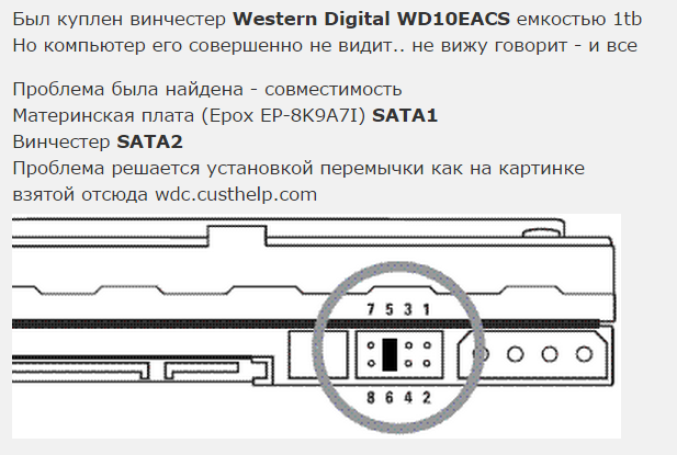

В общем там athlon 3500+, 2гб оперативки DDR1 и вот материнка эта хитрая. там в комплекте с ним есть винт SATA старый, на 160Гб, у него перемычка стоит - судя по надписи ограничивает работу на 150Мбит ну или что-то такое. подозреваю что типа Sata1 так выставлен.
В общем другой винчестер WD 160Гб материнка видеть откзаывается(на нем перемычек нет)(в биосе не определяется, установщик винды не видит).

Поставить на винте перемычку на сата-1 ?
Взять другой винт, на котором есть мычка на 150.

Он сам написал, что диск у него более новый - без перемычек.
Автор, можешь попробовать программный метод, если он рабочий. Поищи инфу и отзывы на эту прогу, а то может вирус какой-нибудь, но не похоже...
Читай инструкцию.
Команда: wdsspd -1
"WdSSpd.exe - переключение режима SATA на жёстких дисках WD. Как пользоваться утилитой?"
Можно перемычку из какого-нибудь старого IDE диска вытащить или из чего-нибудь токопроводящего сделать.

А у жёсткого диска просто физически на плате нет разъёма для переключения.

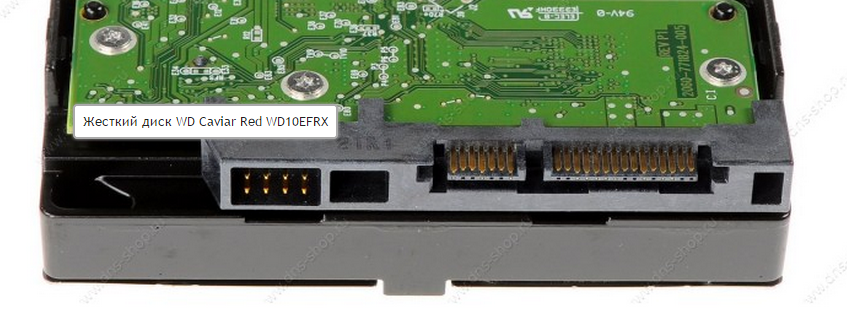

Интересно, что это за диск такой? Честно ни разу не попадались. Или может внимания не обращал? Вот, например, один из самых популярных на сегодня дисков:
СообщениеДобавлено: Чт 16-04-15 : 23-09    Заголовок сообщения: Ответить с цитатой
Так, мужики, че-то я похоже белены объелся, есть эти контакты =) но уже не актуально, так как вторая мать нормально работает на sata2
