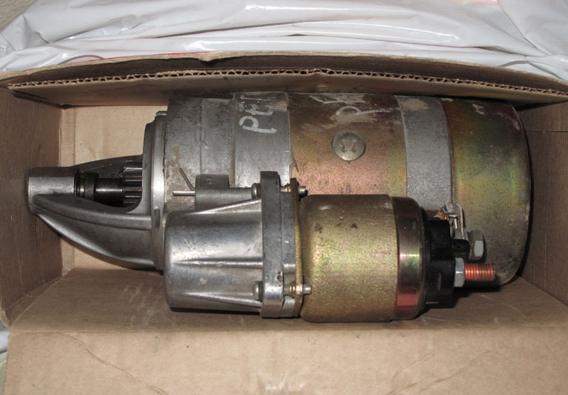

Валяется б/у стартер от классики, не могу вспомнить рабочий он или нет. Единственное что помню это стоит новый втягивающий. Самой классики уже нет.
Как проверить, а то продал бы если нормальный.
такой

красный +
корпус это -
ну и на втягивающем тонкий контакт это тоже + тот что и врубает стартер

На корпус минус, на болт обмедненый, плюс. Потом перемыкаешь плюс с контактом на втягивающем. Токи большие, проверять от автоаккумулятора.

И самое главное - держать, лучше ногой. Иначе улетит.

Ок. Спасибо. Вечерком попробую чиркнуть.
