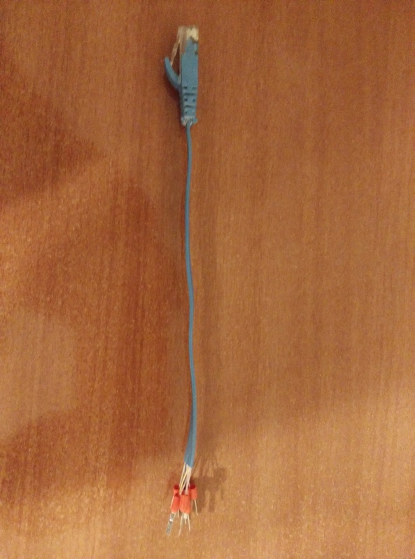

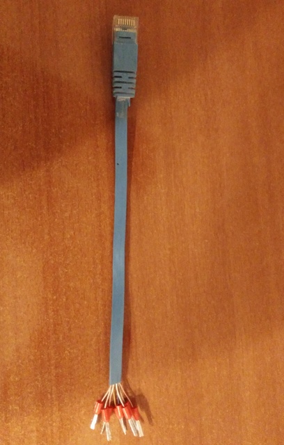

Так как уже совсем "псих" образовался - я уж подумал а не коннекторе ли дело оставшемся - а отрезал кусок и со второй стороны (ну и вообще проще будет смотреть думаю так).
Фото этого куска прилагаю (так как предполагается прозвонка а проводки тонкие - я просто их заделал в "концевики" 0,5 - так что на это внимания не обращайте)

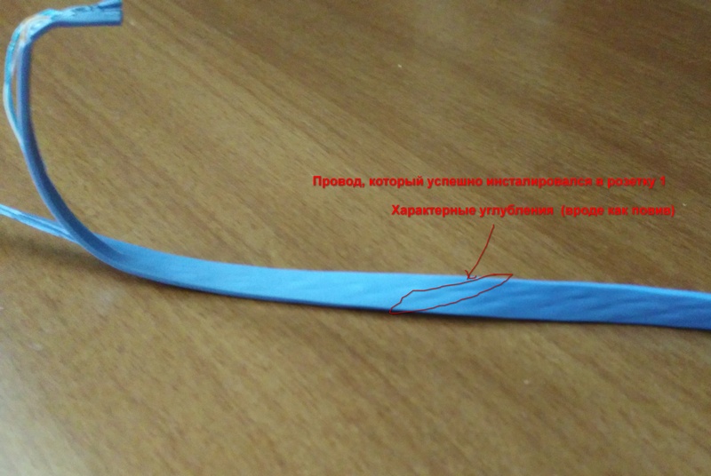

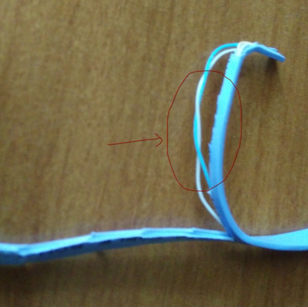

Насчет повива. У меня дома есть провод того производителя, который нормально работает (там где расцветка более менее нормальная). Его я распотрошил и увидел что в нем точно есть повив (фото прилагаю).
Там даже по структуре самого провода видно, что внутри повив - такие симметричные углубления на проводе.
Ну и есть маленький кусок глючного провода - там я пока могу только показать внешнюю структуру провода.
Фото прилагаю ниже.
