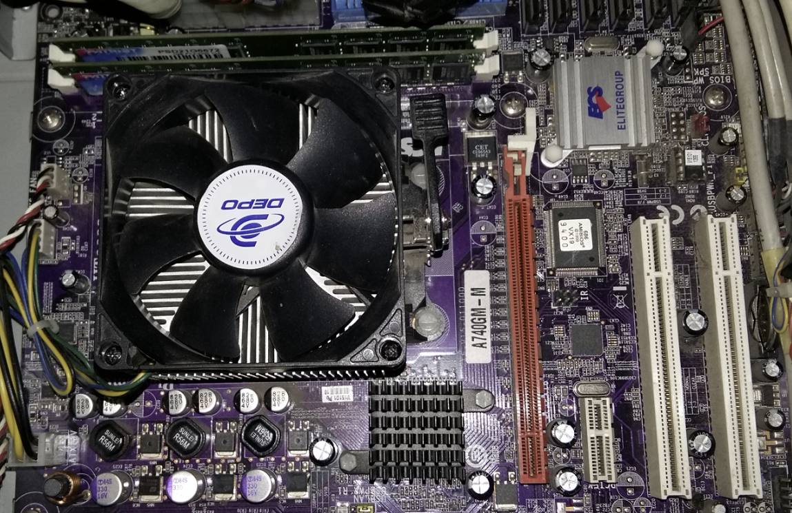

Нет видеосигнала на видеокарте. Когда её вытащил, на интегрированной тоже нет сигнала на монитор. Откуда танцевать? В инете пишут - вынуть батарейку, а я не могу её найти на матери.

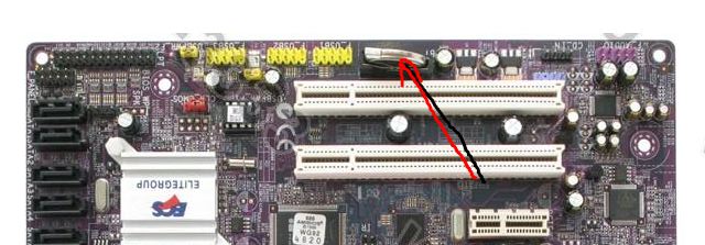

Батарейка стоит перпендикулярно плате, на самом краю платы, со стороны белых разъёмов PCI.
СообщениеДобавлено: Вт 20-10-15 : 11-07    Заголовок сообщения: Ответить с цитатой
Грубо говоря стоя на ребре? Так это она?

А кондеры то, кондеры, есть вздутые, 105 должны быть Very Happy
Недавно такого же мамонтенка приносили, только мать асус, кондеров штук 9 вздутых было + на проц так термопасты намазали что я его ели от кулера отодрал, а там еще и ногу одну погнули ровно пополам, ппц умельцы, ногу с горем пополам выправили но, она осталась буквой зю, но в дырки в сокете втыкается, на новой матери АМ3+ завелся проц.
АМД сатанисты, когда уже ноги в соккет перенесут.
СообщениеДобавлено: Вт 20-10-15 : 20-34    Заголовок сообщения: Ответить с цитатой
Не нашел.

Ну твердотельники то и не вздуются, а обычные все смотрел, которые с крестом на макушке, нет надутых макушек?
СообщениеДобавлено: Вт 20-10-15 : 20-55    Заголовок сообщения: Ответить с цитатой
Все нормальные, даже удутые (крестик не плоский, а как бы в ямочке-очень и очень небольшой.)
