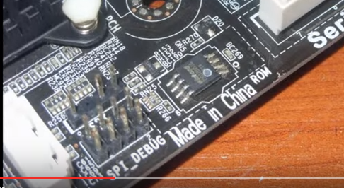

Есть мать ECS H61H2-M13 и вследствии неудачной прошивки Bios перестала включаться. неудачной она стала так как нужно было обновить биос, там хитрая двухэтапная система обновления, которая не хотела работать. короче в процессе ручной перепрошивки перестал включаться.
Собственно вопрос
как ее восстановить в домашних условиях? на плате некий разъем вижу SPI_DEBUG. в СЦ посмотрел - с выпаиванием до 1,5тыс за работу возьмут(чего не хотелось бы, плата из простейших в свое время покупалась)
в инете посмотрел, предлагают решения в основном с выпаиванием и через LPT порт, но на ноуте у меня его нет)
Есть ATMega 2560-16AU и еще USB to TTL - может с ними как-то можно сообразить что?
в общем кто шарит, поделитесь |

woddy Гуру
аккуратно отпаяй, программатор тебе выше посоветовали (я таким роутер оживлял), стоит копейки на али. прижимай прищепкой бельевой или канцелярской и прошивай. |

т.е. в ней стоял старый биос, чтобы win8 и выше поставить(плюс я надеялся лучше работать станет), нужно сначала какой-то утилитой CPU EVO некий апдейт сделать с танцами(джампер ME Unlocker замкнуть). но дело в том что утилита никогда не доходит до 100%, а стопится на 89%. обнаружил что утилита распаковывает утилиты и файл биос в темп папку,
прошил его - и облом. видимо "обновлятор" какую-то магию делает зашивая часть некоторую, а не все. короче смысл в том что даже имя программатор придется очень покопаться чтобы разобраться что именно в биос прошить, чтобы заработало. т.к. тот биос что шился допустим 4мб, а все прочие остальные, в том числе те с сайта которые не шились - 2,5мб.

я кстати так понял что можно не выпаивая через SPI_DEBUG прошить. |

у тебя биос с поддержкой spi
прозвони порт spi - на какие ноги он к м/с биоса подходит и подключайся смело
можно через com-порт
можно через lpt
можно через ардуину или ещё через что
сперва выбираешь способ, потом к способу подбираешь программу для работы - Hard & Soft |

у меня к сожалению мало опыта в прошивке биос, тем более с помощью всяких приблуд.
плюс к тому тут проблема в том, что именно шить...допустим тот биос что на сайте производителя размещен - он так просто не шился, размер не совпадал. тот что я вручную зашил(хоть и поставляемым ими софтом) - не зашел и он размером больше чем те что лежат был.

Я ее ребятам носил, которые прошивать на программаторе умеют. говорят че только не пытались, и полный дамп прошивать и вручную биос собирать - ниче не вышло.
видимо в утиль. |
