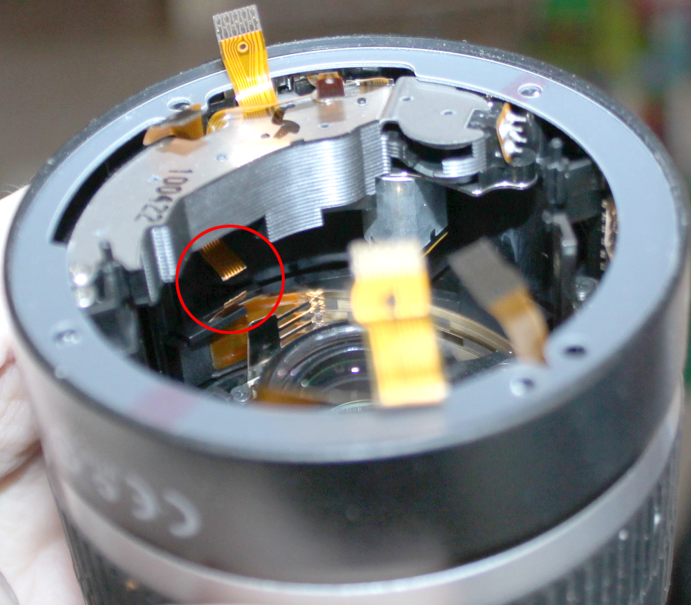

СообщениеДобавлено: Чт 12-05-16 : 17-21    Заголовок сообщения: Ответить с цитатой
Посоветовали починить самому. Заказал на али шлейф за полтора доллара, посмотрел на ютубе как разбирать объектив. И все сделал! Объектив снова в строю..
Цена 105рублей и час времени.

То есть вопрос бы в шлейфе? Не в моторе а только в шлейфе?
А как определили то?
СообщениеДобавлено: Пт 13-05-16 : 11-30    Заголовок сообщения: Ответить с цитатой
спросил на академе в фотоветке. там посоветовали посмотреть сперва шлейф. Сказали что ломаться там больше и нечему
Открутил крышку оно и видно сразу
там действительно слабое место, во время работы практически пополам складывается шлейф.
