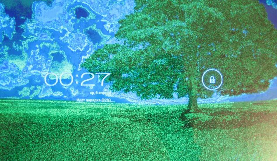

Планшет ASUS TF101... работал-работал и во время работы раз, и вот такое:
Случилось не само собой, а после легкого удара уголком планшета об стол (руки на столе, планшет в руках слегка выскользнул и с высоты около 3-4 см стукнулся об стол левым углом) после этого изображение стало таким. При постукивании по планшету сзади изображение мерцает, иногда на доли секунды пропадает и снова появляется - такое чувство, что что-то где-то отходит...
Что это может быть ? Починить можно ?

Короче, разобрал... как выяснилось (путем простукивания, прижимания и т.д.) частично вылетел из разъема какой-то шлейф, судя по всему связанный с матрицей (хотя он был довольно капитально проклеен стикерами - еле отодрал). Отходить он начал видимо давно, а удар его просто доканал.
Вобчем отклеил, воткнул до упора и снова обклеил стикерами. Вроде работает.
