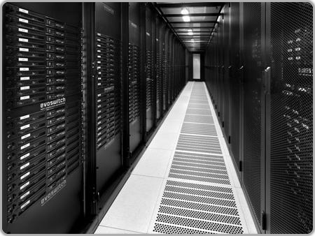

СообщениеДобавлено: Пт 15-04-16 : 19-45    Заголовок сообщения: Ответить с цитатой
woddy писал(а):
кстати на серверах, диски при включении запускаются не сразу, а поочереди с задержкой. Чтоб блок питания не перегружался.
Сервер на несколько тысяч SSD дисков (Нидерланды).

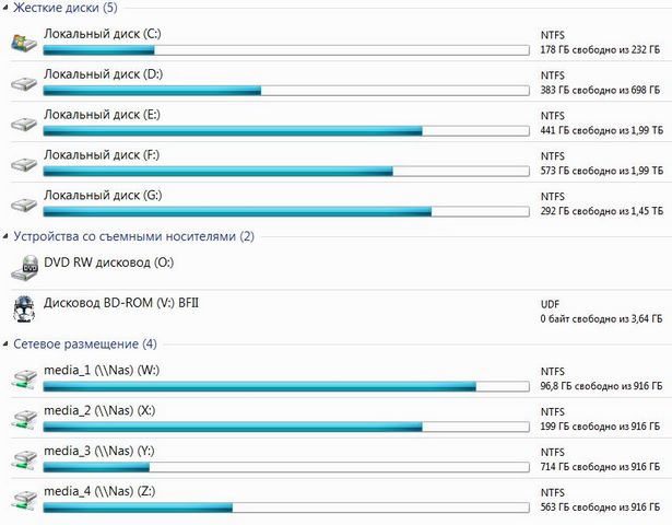

СообщениеДобавлено: Сб 16-04-16 : 00-46    Заголовок сообщения: Ответить с цитатой
ATX555 писал(а):
А сейчас что, перестали качать?
Места много не бывает.. Very Happy
Правда, физически в компе три винта, просто плата шеститерабайтный не принимает целиком.
С - понятно, система на SSD, D - повседневные дела, доки, закачки, портейбл и т.п., EFG - торренты, более-менее расфасованные и упорядоченные, с последующей укладкой в NAS.
