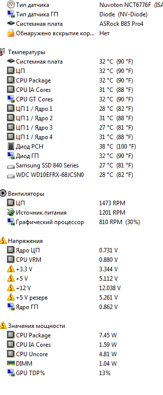

Сел сегодня поиграть в Ori и заметил, как БП начал шуметь.Посмотрел в аиде,обороты не изменяются, как были около 1200 так и есть,а по шуму не скажешь,прям реальный гул,на уши давит(в биос такую же скорость показывает).Выключил комп,через минуту опять включил,всё нормально тихо работает.Сейчас вот без игрушек тоже загудел.Звук такой, как будто обороты у кулера сильно повышаются.Корпус вскрывал,на первый взгляд всё нормально,чисто,кондёры не вздуты.

Конечно думал об этом,но мне кажется что дело не в вентиляторе.Он реально стал дуть сильней,как будто напруга на него выросла.Хотя в программах это почему то не отображается.Вчера он работал так странно,волнообразно,как будто реобас крутишь,обороты уменьшались и увеличивались,по крайней мере на слух так ощущалось.Сегодня,тихо уже не работает,по полной крутит.ХЗ что за херня.

У айды нет никакого доступа к тахометру обротов вентилятора в БП, это какой-то другой датчик.
Шумит точно вентилятор в БП, а не какой-то другой?

Точно,он шумит.А в биос тоже не те обороты показывает?Цифры просто одинаковые показывает.
Из БП нет проводка на материнку, чтобы выводить данные оборотов. Показывает что-то другое.
