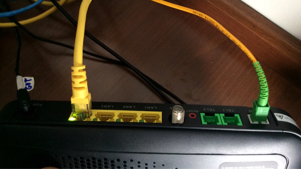

я не нашел на Sagemcom fast5650 гнезда под выносную антену
вроде есть же стандартное гнездо под антенну
у вас не так?

а оборудование у вас другое есть? как человек выше показывает, поменять на такое с внешней антеной, у моего sagemcom fast 5650 rtc разём отсутствует.
// это не для wifi-антенты разъём, а для RFoG (у РТ не используется)
поменять Ростелеком сможет на такой же с но с разёмом wifi-антенты?
плохо тогда, - только менять

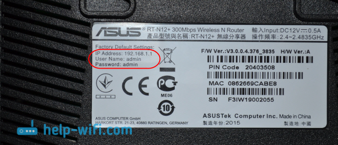

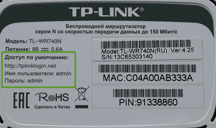

Ну если совсем непонятно (и для 1 и для 2 вариантов) то и роутер и точка доступ имеют веб интерфейс. То есть их настройки доступны через браузер. Адреса можно установить вручную но при сбросе или по умолчанию там есть зашитые адреса. Скажем 192.168.0.254 или 192.168.1.1 и тд. Как правило и адреса по умолчанию и логин пароли по умолчанию (их нужно сменить) находятся на наклейке на устройстве
например, вот (в тплинке чтобы не озадачивать пользователей используют привычные адреса в виде текста)
Ну итак - открываете браузер и вводите адрес - попадаете на страницу где нужен ввод логина пароля и далее в настройки.
