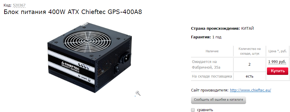

Можно взять меньшей мощности, но нормального производителя - Шефтех, например.
На 500W можно вполне себе игровой комп собрать, а ты офисный ПК хочешь. |

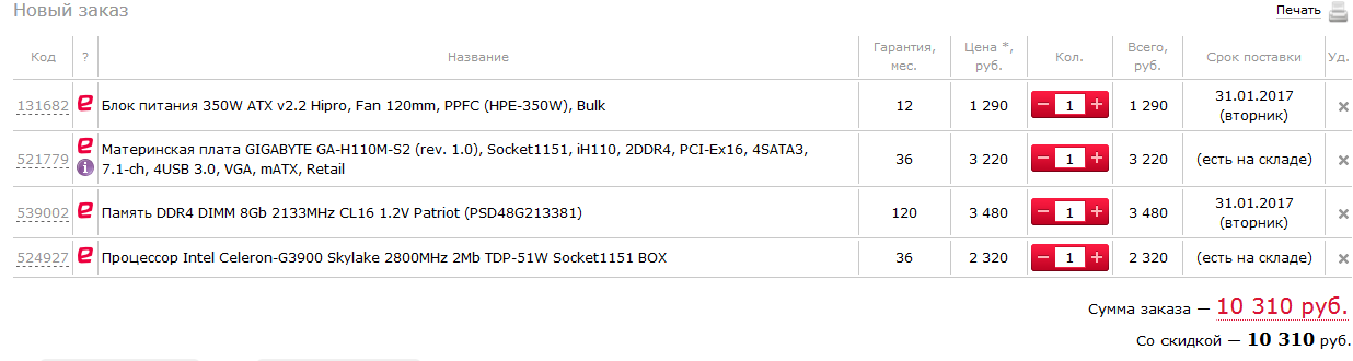

markoFF92 Гуру
Вот так будет удачнее.
Привод по пожеланию. |

Ладно пусть будет 400

На такое железо нет смысла покупать БП мощнее 300 ватт, выше предложенный мною БП спокойно тянул феном 960T + HD7730 и все было нормально, что уж говорить про целерон )). Такие конфиги спокойно работают на 120 ваттных БП в ITX корпусах.Последний раз редактировалось: markoFF92 (Пн 30-01-17 : 01-30), всего редактировалось 2 раз(а) |

Согласен, только БП возьму чуть помощнее и фирма получше (см. предыдущий пост) с расчетом, что в будущем будет заменена видеокарта на более мощную. Да и у твоего БП отсутствует Сертификат 80 PLUS, а это большой минус. Я такие стараюсь не брать, а весь остальной конфиг вполне ничего себе.Последний раз редактировалось: nethello (Пн 30-01-17 : 01-38), всего редактировалось 1 раз |
