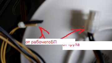

Имеется комп с обрезанным штекером питания процессора и имеется труп БП со штекером. 2 желтых провода 2 черных. Как проверить какой куда припаять. Фото сейчас сделаю . добавлю.
Поройся на просторах с поиском "Распиновка molex",
но тут у тебя проблема, что +12 и +5 должны быть разных цветов,
а у тебя они одинаковые...
И последствия подачи вместо +5 +12,
думаю не нужно объяснять...
Единственно, если включить этот БП (под нагрузкой, ествественно),
и поменять, где что, тогда уже можно смело вперед.

Видимо всё-таки вот это.
Не?

Что тут думать то? желтый к желтому, черный к черному

Собственно так и думаю, если бы не двоилось
