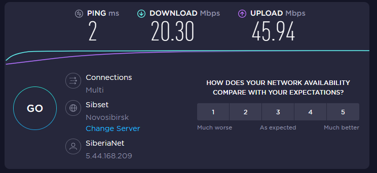

Страшно представить, какие будут скорости (низкие).

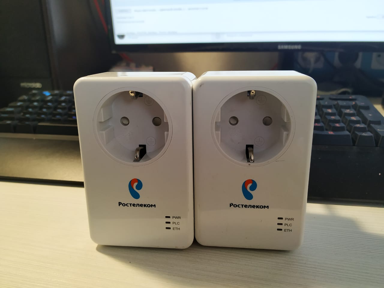

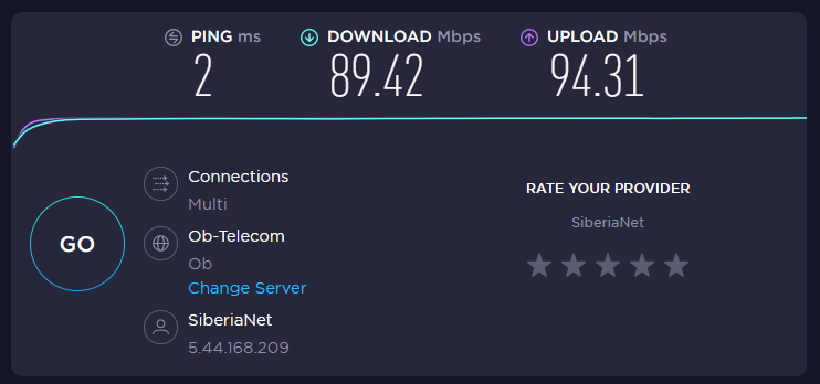

Могу одолжить на проверку этой схемы 2 адаптера.
Скорость от роутера:
Скорость через Адаптеры (розетки на одном автомате):

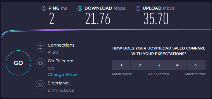

Sergaffan
СообщениеДобавлено: Вт 22-10-19 : 12-56    Заголовок сообщения: Ответить с цитатой

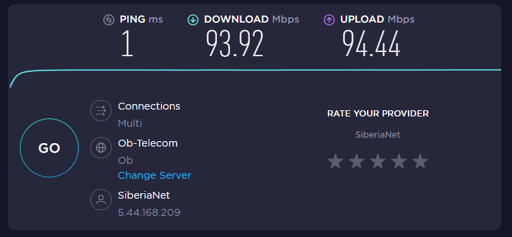

Не знаю где затык. Но если подрубить в одну розетку ( она на три модуля)- то скорость норм:
Розетка в на другом автомате и другая Ethernet розетка:

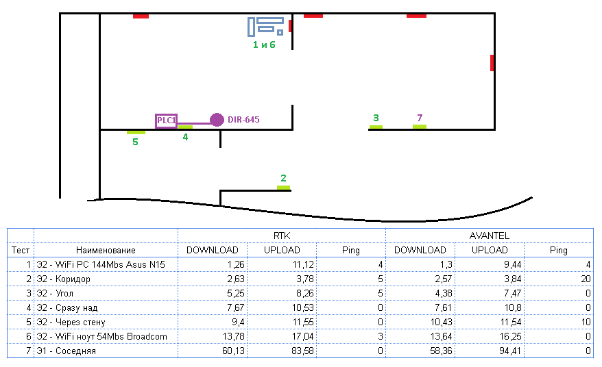

Взял вчера адаптеры у Sergaffan (отдельное ему спасибо) и провел натурные эксперименты:
Вкратце: 2 этажа, фиолетовым отметил на схеме оборудование и эксперименты на этаже 1, зеленым - эксперименты на этаже 2.
Очевидно, что вся сеть строится по маршруту: выход этажа 1 -> щиток, автомат -> магистраль -> щиток, автомат - > вход этаж 2
Зеленые розетки - где есть коннект, красным - где индикатор скорости горит зеленым (over 80Mbit), но при этом либо нет сети, либо нет несущей.
Скорость измерял через IE11 в W7x64, speedtest.net, сервера Rostelecom / Avantel
Устройство измерения - 17" Vaio с LAN Intel PRO\100, WiFi Broadcom 54Mbit max, писюк с ASUS PCE-N15 11n адаптером, антенны в пол, коннект на 144Mbit.
Отдельно провел 2 теста без powerline, а зацепившить на DIR-825ACG1 (на схеме ошибка) этажа 1 вафлей на этаже 2
Что сказать:
  • powerline сеть есть, но не по той стене, где было бы просто прокинуть витуху под углом двери (беспороговые)
  • во всех рабочих вариантах надо преодолевать беспороговое пространство двери
  • удивил тест, в котором PLC в розетке строго над (4) показал реультаты хуже, чем в розетке чуть вбок и с обратной стороны стены (5)
  • удивила немощь понтового ASUS (1) (всегда знал, что реалтек говно) при отличном качестве сигнала более 86%
