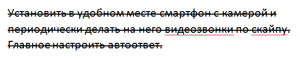

делать на него видеозвонки по скайпу. Главное настроить автоответ.
В скайпе под андроид автоответ на звонки вроде убрали? Я пытался полгода назад установить - не получилось.
http://www.info-mage.ru/post.aspx?id=2505
Судя по комментам это действительно так. В ватсапе тоже невозможно - пока. Свой совет снимаю.
