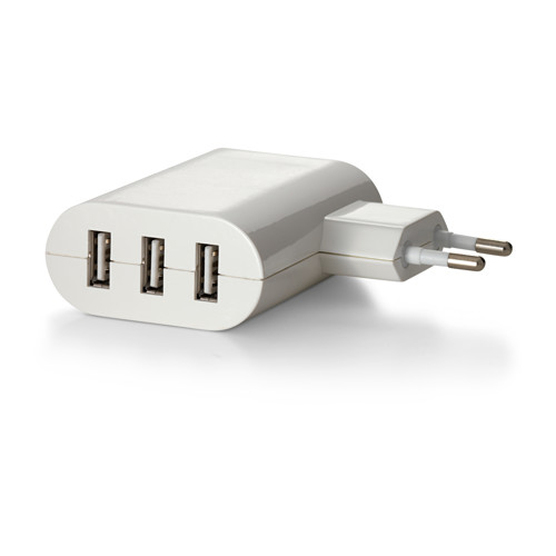

kovaikin
Очень рекомендую. Икеевская зарядка КОПЛА. В районе 700 руб. Проверенная лично и в течении долго времени - честные 3,4 А в сумме и честные 2,4 на один выход УСБ. КАЧЕСТВЕННАЯ вещь! Главное честный ампераж!
Там родная зарядка на 12 В, и ставить 5 - вольтовую смясла нет, так как "быстрого" заряда то не будет, контроллер в Oukitel сам выбирает, 12, 9, 7 или 5 В подавать. Да и через микро юсб 3,4 А никак не пойдёт, контроллер в телефоне не даст, сгорит гнездо.Последний раз редактировалось: Wizenya (Пт 2-03-18 : 10-57), всего редактировалось 2 раз(а)
