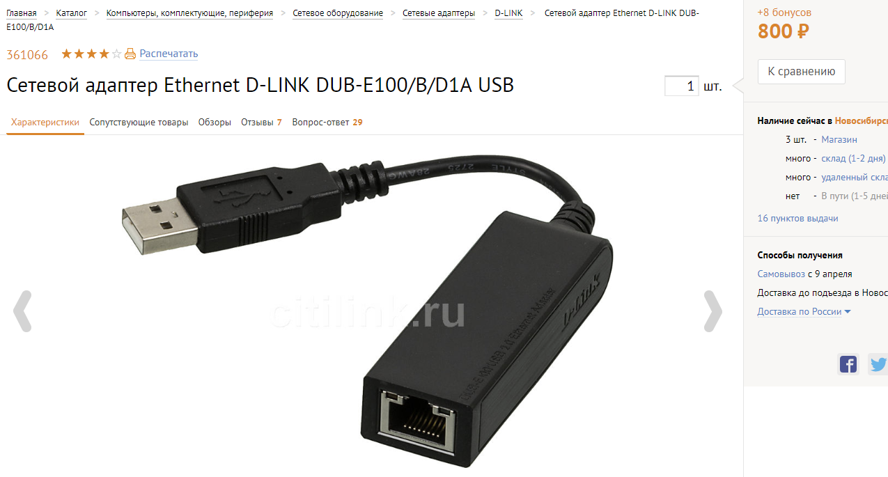

СообщениеДобавлено: Пн 9-04-18 : 20-10    Заголовок сообщения: Ответить с цитатой
Alexandr_ писал(а):
Воткнул Wi-Fi свисток, вроде проблема "решилась". Но как-то это криво-косо =\
Поставь сетевую карту в один из PCI слотов (Вроде на матери их два), ну или
