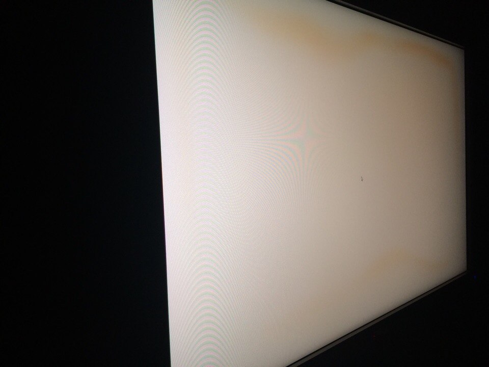

Timonok
что скажите, в чём проблема?
Изначально отлично работала.
желтый круг по всему периметру монитора.
Monsteer
СообщениеДобавлено: Чт 24-05-18 : 13-15    Заголовок сообщения: Ответить с цитатой
CompanyZ
Кошки обоссали, не?
CompanyZ
СообщениеДобавлено: Чт 24-05-18 : 13-55    Заголовок сообщения: Ответить с цитатой
Monsteer
животных дома нет)
не раняли, не ударяли, не проливали и т.п....
перепадов напряжения не было.
подключали к другому компу, меняли провода бестолку.
СообщениеДобавлено: Чт 24-05-18 : 15-09    Заголовок сообщения: Ответить с цитатой
визуально - пожелтел клей или пластик. на солнце ярком у окна стоял?

CompanyZ
ее можно починить, ищешь такого же размера битую матрицу за гроши, ищешь человека, который разберет твою и поменяет подложку, с тебя шоколадка

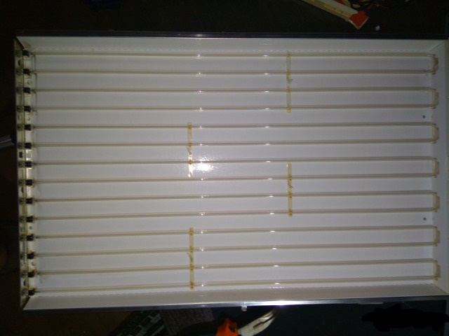

имеешь ввиду?
Monsteer
СообщениеДобавлено: Чт 24-05-18 : 16-40    Заголовок сообщения: Ответить с цитатой
CompanyZ
у тебя на картинке ламповая подсветка от матрицы телека
у монитора строение подсветки отличается более простыми решениями
CompanyZ
СообщениеДобавлено: Чт 24-05-18 : 16-59    Заголовок сообщения: Ответить с цитатой
Monsteer
это фото разобранной матрицы такого же монитора как у меня.

Во-первых, охренеть, никогда не видел такую матрицу на мониторе, обычно эта конструкция применяется в телевизорах.
А во-вторых, развод на матрице выглядит так будто вода попала в слои подложки матрицы, протирали пыль излишне влажной тряпкой? Или сама подложка сделана из некачественного материала и пожелтела из-за температурного воздейстаия (сами лампы кстати по идее нехило матрицу нагревают), или прямые солнечные лучи падали.

матрицы желтеют от перегрева, тем более от такого как здесь, ламп напихали для суперяркости а про тепло забыли
айфоны тоже желтеют от перегрева
