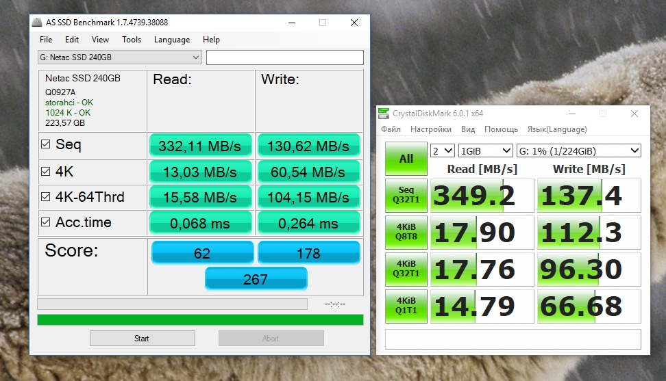

Увидел я на просторах интернета данное чудо и захотелось себе ибо мой 120 Гб Kingston уже 97%, да и цена в 3к вполне устроила. Пришло оно за 12 дней. Тестим, и видим цифры совсем другие что есть у них, а у некоторых в тестах цифры сходятся. В чем проблема?

Разные тесты, разные цифры |

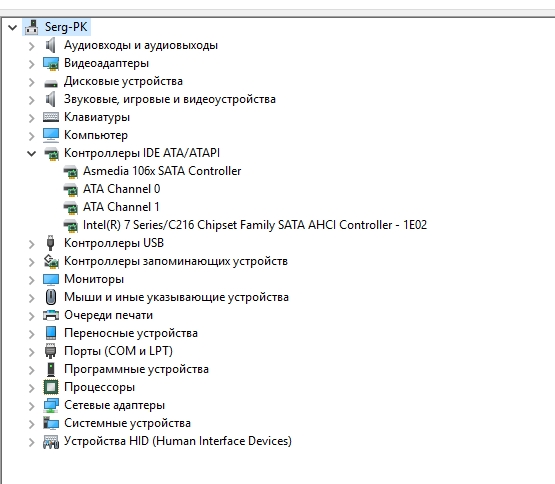

подключено к SATA3

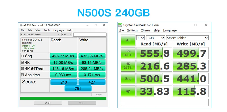

Вот цифры с Али

Такое ощущение, что у тебя контроллер работает в legacy-режиме без поддержки AHCI. |

Вот цифры с Али |
Маркетинговый ход. Может где-то и есть такое в идеальных условиях. С выбором идеальных, а не ширпотребовских компонентов диска, ли бовыбрали для рекламы из кучи дисков эталонный с самыми высокими показателями. В реале такого может и не быть |

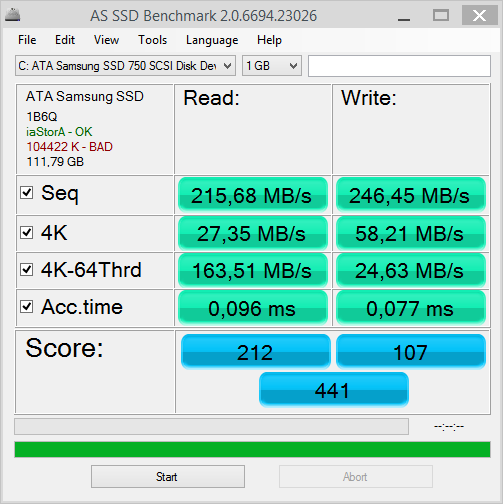

woddy, в теории да, но на практике не получается. Вот, например, результат теста Samsung 750 Evo на старом ноутбуке с SATA II:

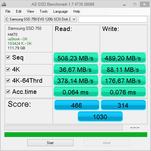

...а вот он же, но на SATA 3:
И там, и там всё в порядке с оборудованием и драйверами. Ну тут наверное причина и правда в другом, раз материнка изначально на SATA 3. |
