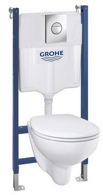

Что-то я уже к подвесным начал присматриваться, с инсталляциями..
Надо живьём посмотреть.
Напоминает какой-то тренажёр в качалке. )))
JASJAS
СообщениеДобавлено: Вс 7-10-18 : 19-08    Заголовок сообщения: Ответить с цитатой
Это всё закрывается, снаружи горшок и кнопки слива Very Happy

Alexey q.
СообщениеДобавлено: Пн 8-10-18 : 15-51    Заголовок сообщения: Ответить с цитатой
Отличная штука. Особенно в случае, когда есть необходимость сэкономить пространство. У меня сартир (прошу прощения за Французский) не большой, лет 5 назад поставил, горя не знаю. И автору советую зер гуд
Там вон сверху два крепления к стене, как я вижу. Если что-то с ними пойдёт не так в процессе эксплуатации (некачественный монтаж или ещё чего), то вполне есть шанс однажды вжиться в роль сидящего в кабине пилота пикирующего бомбардировщика.

Как по мне, то туалет трудно отнести к жилому помещению, так что +/-20 сантиметров свободного пространства там для меня как-то роли не играют. Ну, не знаю, может там кто-то телевизоры устанавливает, кондиционеры, холодильники и проч. для "комфортного" времяпрепровождения. Ну, тогда на этой керамике можно и целый день там просидеть, тогда да, надо что-нибудь типа компактного GROHE, чтобы места было больше.)))
СообщениеДобавлено: Пн 8-10-18 : 20-16    Заголовок сообщения: Ответить с цитатой
Нормально держатся эти инсталляции. Много где стоят, никто не пикирует. У меня тоже дома подвисной, только другой фирмы. и ничего, людей 120кг держит не ломается, не шевелится, не дышит.
