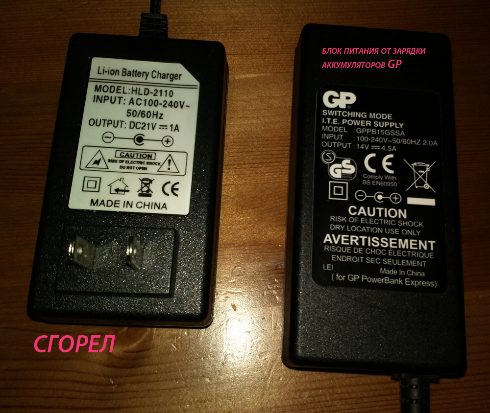

Есть "устройство" с зарядкой "назначенной" производителем с маркировкой:
21V 1A
Зарядка перестала работать.
Нашел дома:
14V 4,5A
При штатной работе, "устройство" при окончании заряда отключалось и на зарядке вместо красного индикатора - загорался зеленый. На имеющимся же есть только зеленый индикатор который загорается в любом варианте:
1. при подключении к "устройству"
2. при подключении к 220 вольт
3. оба варианта одновременно.
Вопрос: можно ли использовать найденное зарядное устройство? (мама папа разумеется подходят)
И как быть с пониманием: зарядилось/заряжается при одном всегда горящем индикаторе?

использовать можно, НО
оно не зарядит до конца!
оно будет заряжать быстро-повышенное тепловыделение!
может испортится устройство которое заряжается!

1. Напряжение "внутри" может быть выше 14В - надо знать остаточное напряжение аккумуляторов. Предположительно там 18В (5*3,6 заряжаемых до 5*4,2=21).
2. Найденное может быть вообще не зарядным, а обычным БП.

Sad , ну да, так и есть:
так есть всё таки способ чтоб обойтись подходящей коробочкой с подходящим штекером?
Последний раз редактировалось: profi2307 (Сб 24-11-18 : 01-00), всего редактировалось 1 раз
СообщениеДобавлено: Сб 24-11-18 : 00-52    Заголовок сообщения: Ответить с цитатой
profi2307 писал(а):
ну да, так и есть
Это "зарядное" у китайцев, из интеллектуальности там - только двухцветный светодиод, который горит зелёным, если от этого БП потребляется меньше какого-то порога тока. 5$ на Али

конечно нельзя, вам нужно зарядное на 21 вольт, ток более 1 ампера, дальше не важно. по индикатарам, токо опытным путём понимать.

У зарядника ток и напряжение должны соответствовать аккумулятору. Будет меньше напряжение - не будет заряда. Будет больший ток заряда - взорвётся аккумулятор.

Первый может выдать 21 Ватт (21*1) мощности, а второй 63 Ватта (14*4,5), т.е. ровно в 3 раза больше. А мощность - это тепло, вот и думай будут ли рады аккумуляторы утроеннму теплу.

читаю некоторых и ужасаюсь, какиеж физики тут сидят), меньше, не будет дозаряжать?, не дозоряжать!, а вВООБЩе заряжать не будет, если дать меньше напруги, то что блок выдаёт ТОка больше, это не важно, Акум(или устройство) возьмёт столько, скоко ему надо, если вы подклюить зарядное 21 вольт, и на ток 100ампер, ничто не взорвётся и не сгорит. А вот если напряжения дадите больше(скажем 24 вольта), то тут уже может пострадать ваше устройство. Такчто, идёте в магазин и покупаете зарядку на 21 вольт, и ток больше или равно 1 амперу.

Ищи такой же зарядник. Параметры 21В 1А.
profi2307 писал(а):
Нашел дома:
14V 4,5A
Положи туда, где он до этого валялся. Он не подойдёт.
