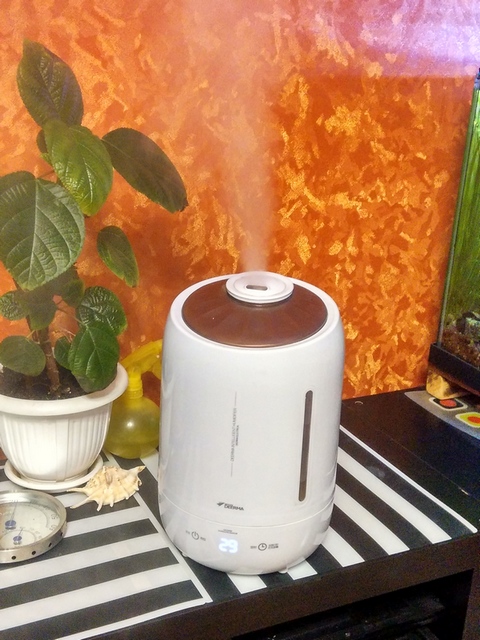

Хорошая штука. Пользуюсь несколько лет недорогими ультразвуковыми. Сейчас стоит с милым названием Deerma. Но она литра на четыре-пять, не помню. А на ведро, наверное, цена космическая?
Пластиковые окна ни при чём, отопление виновато.

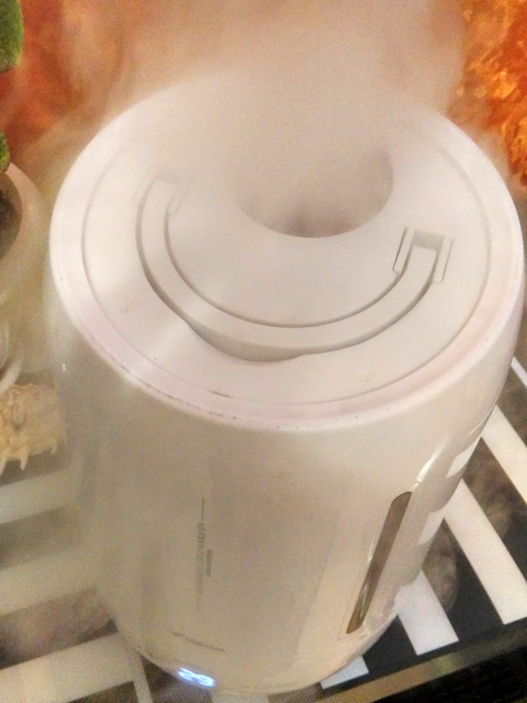

Ручка под крышкой рассеивателя. Пробка снизу. Просто снимается верхняя часть, разборкой даже не назовёшь.
Вода у нас на раёне хорошая, налёт минимальный, практически нету. Заправки на малой интенсивности хватает на сутки.
Есть ёмкость под благовония и масла, не пользовался, не любитель. Стоит выше уровня воды, похоже, просто испаряется себе потихоньку и добавляется в общий поток. Если найду какое масло ароматное, попробую.
Раз в пару месяцев мою какой-нибудь химией. Но если забуду, особого засирания не наблюдаю.
