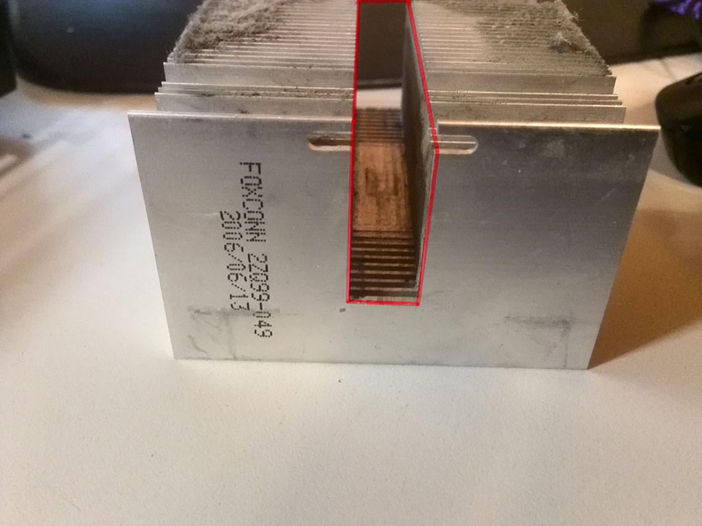

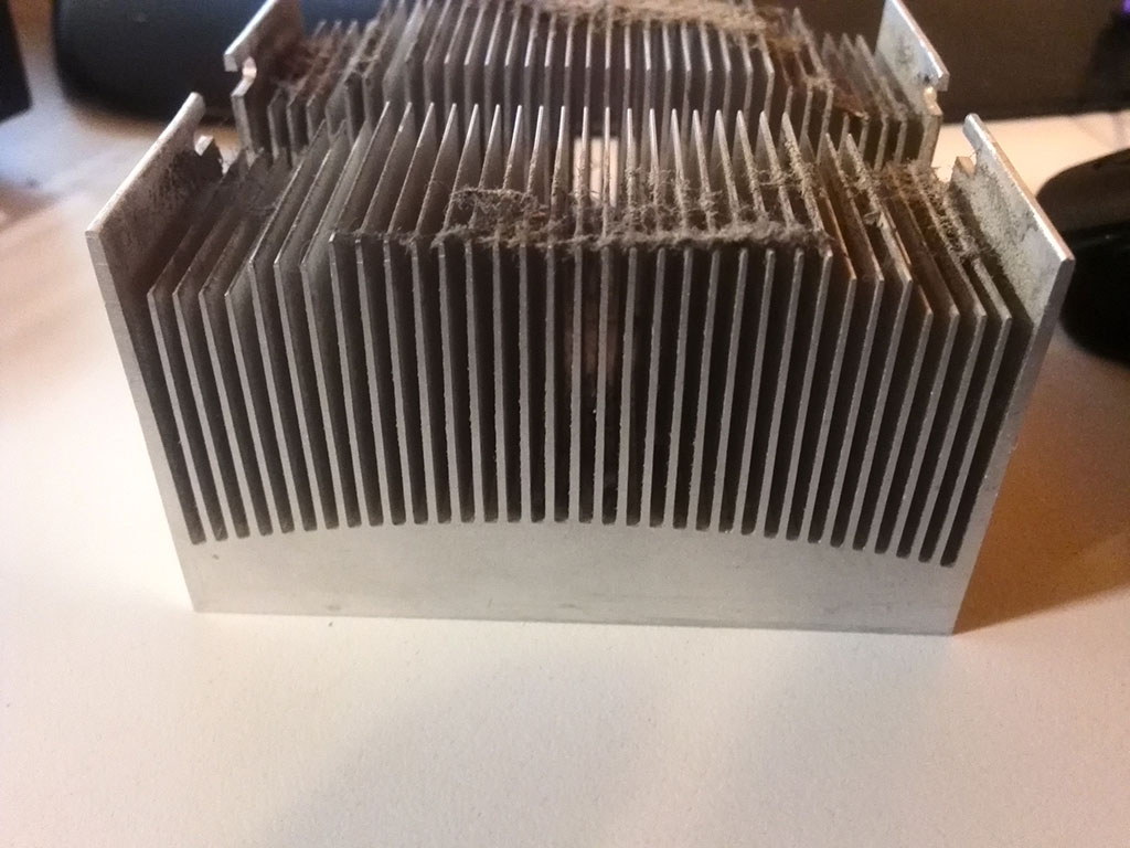

Вот это
Вот таким пробором
Ширина пропила 8 мм. Высота от снования до пропила 13 мм. Пропил нужен ровный, потому что там ложится кронштейн, который опирается на всю плоскость.

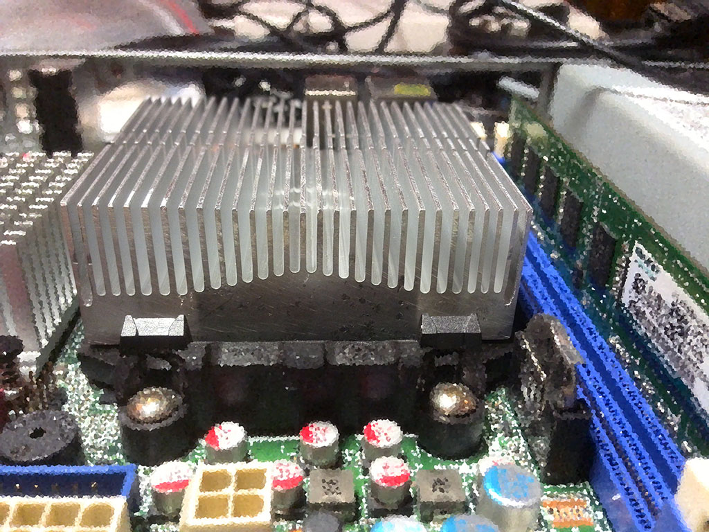

На 1 и 2 сторона которой надо сделать пропил как на фото 3.
Корпус 1U. Радиатор и так спилен по высоте и вершина ребра находится на расстоянии 1 мм, от крышки корпуса. Установить куллер не представляется возможным. Купить для 1U радиатор+вентилятор цена у "братьев" в районе 1 круб.
Куплены вентиляторы серверные от DELL, они уже приспособлены перед процессором и сетевой картой.
Но стандартный вариант расположения радиатора, стоит на пути потока воздуха. Потому есть желание сделать пропил. Или новую скобу.
