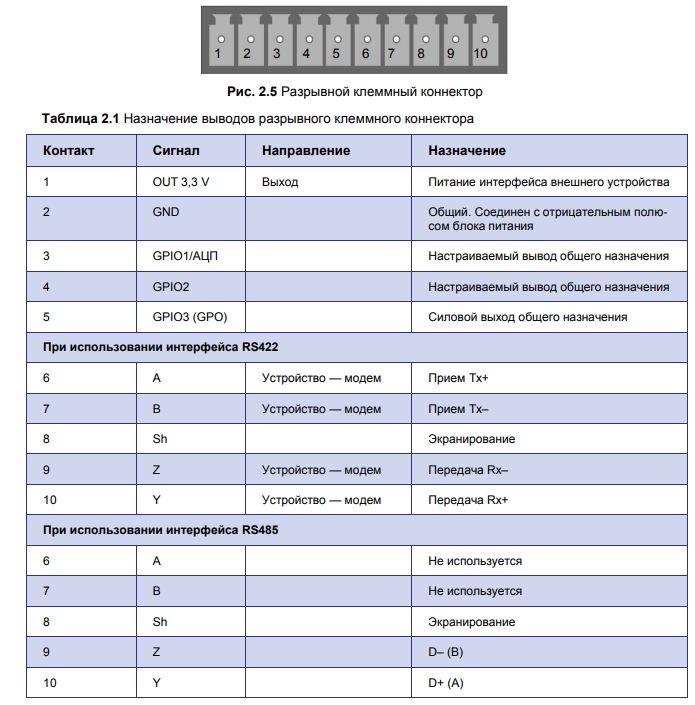

Господа, добрый день.
Разбирается кто либо в интерфейсах GPIO/RS485/RS422
нужен совет Прошу Вас!!!

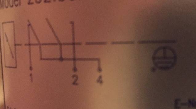

СообщениеДобавлено: Сб 18-05-19 : 18-21    Заголовок сообщения: Ответить с цитатой
колодка GSM модема
куда и как можно зацепить электроконтактный манометр
что бы сигналы проходили на модем (замыкание-размыкание контактов)
и возможно ли это реализовать.
СообщениеДобавлено: Сб 18-05-19 : 18-25    Заголовок сообщения: Ответить с цитатой
можно использовать gpio2 либо gpio1
резистор 1ком между +3.3 и ногой gpio2, контакт между gnd и gpio2
в идеале пускать через промежуточно реле, чтоб не спалить модем случайно

СообщениеДобавлено: Сб 18-05-19 : 18-35    Заголовок сообщения: Ответить с цитатой
контакты 1-4 резистор 1кОм
2-4 контакт манометра
всё верно?
что за промежуточное реле?
СообщениеДобавлено: Сб 18-05-19 : 18-44    Заголовок сообщения: Ответить с цитатой
да, всё так
если провод длинный, на него может "пьяный электрик" подать 200вольт, или просто статика может прилететь, то рядом с модемом ставят реле и блок питания. контактом от манометра управляют реле, а контакты реле подлючают уже к модему
