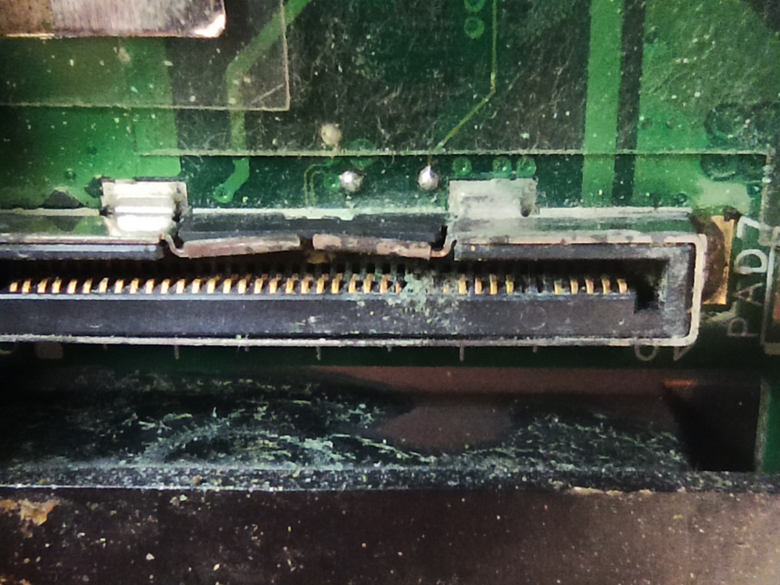

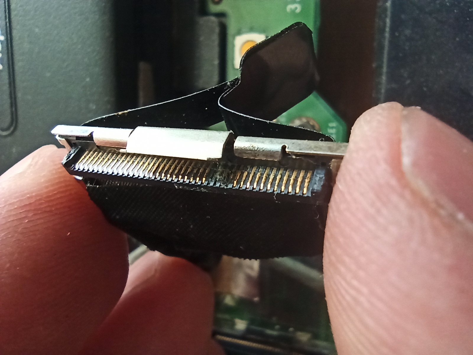

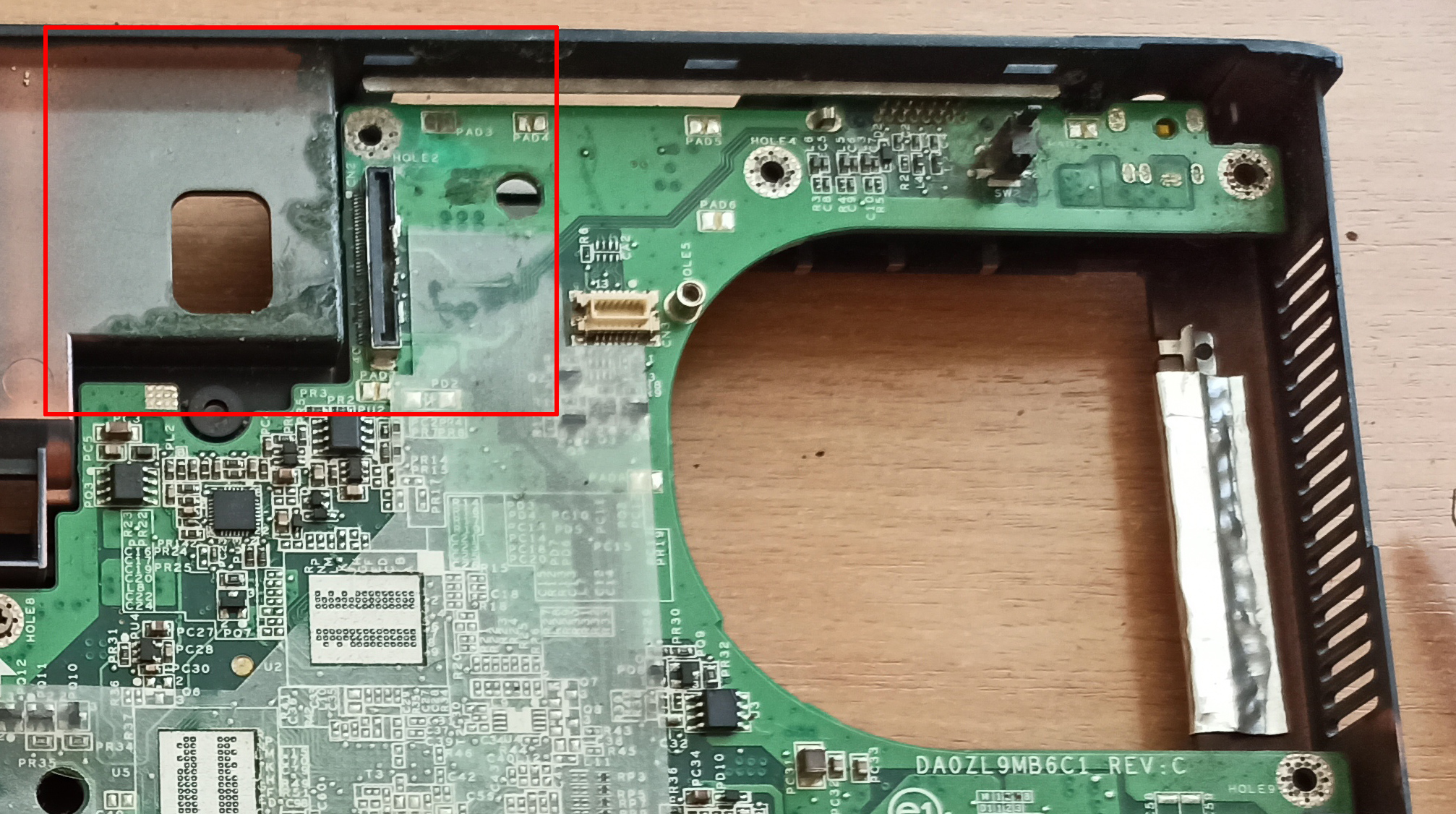

Кот зассал ноут. Сразу не обесточили, и потом еще пытались включать. Плюнули, забросили на шкаф, через несколько лет я всетаки добрался до него, разобрал посмотреть что да как. В общем все целое, не закисшее. Моча не залила весь ноут, даже клавиатура не повреждена. Залит был только штекер к дисплею. Зафотал. Возможно такое восстановить вообще?
Место мочевой аварии

Можно. Любой нормальный человек занимающийся ремонтом электроники восстановит. Вот только после восстановление разъема может жрать сюрприз что это не единственное что сдохлоSmile

Повреждённые разъёмы выпаиваются и меняются на целые с плат-доноров. Шлейфы тоже идут под замену, так надёжнее.
Там ещё от влаги дорожки посгнить могут, повыходить из строя контроллеры. После залития, как правило, легко отделаться не получается)
