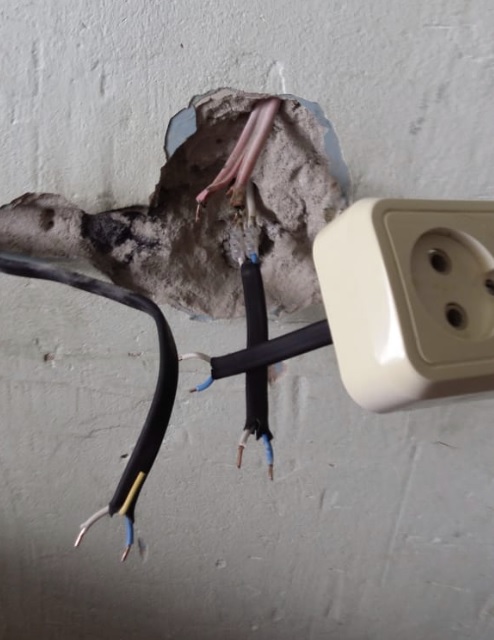

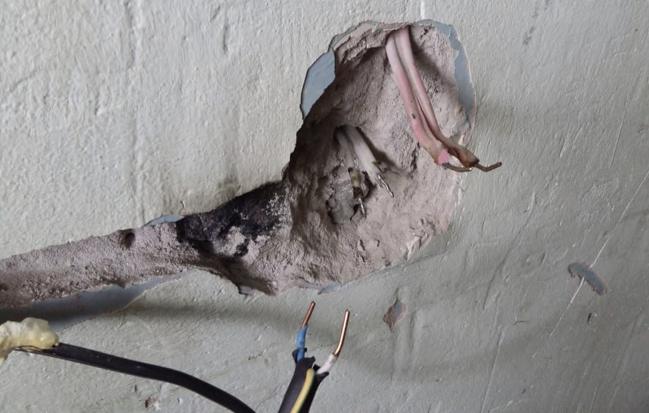

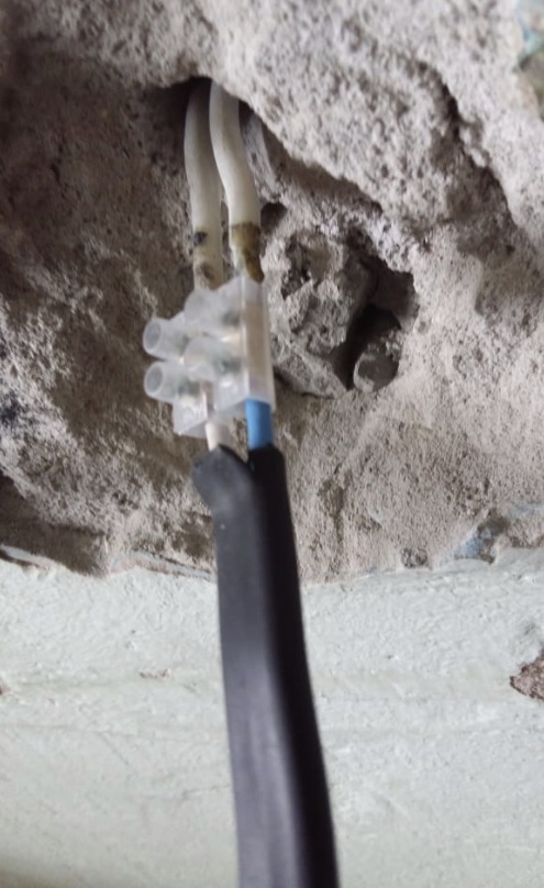

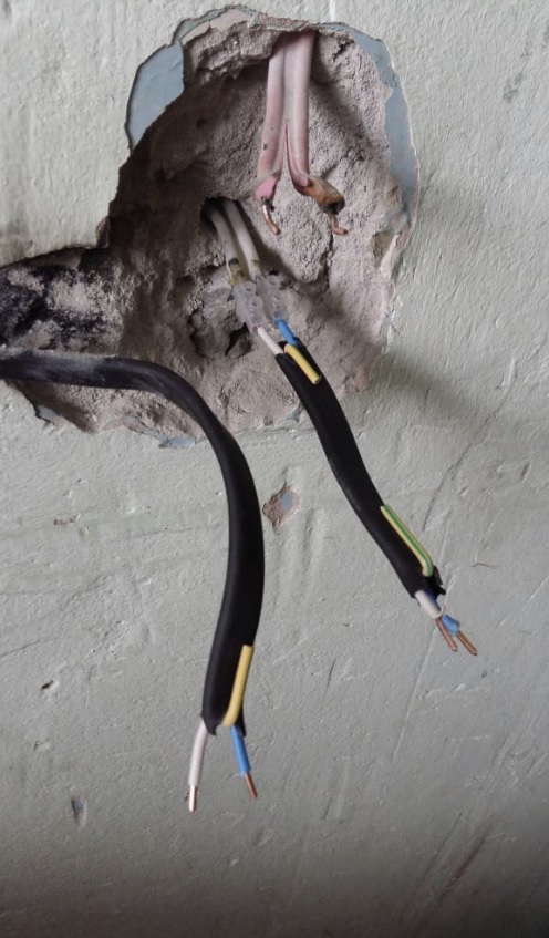

В общем получилось 4 пары медных проводов (на полтора квадрата каждый из пары) нужно соединить. Питающие провода оказались медными (на скрине красные сверху), а единственная алюминиевая пара идет в другую комнату сквозь стену на одну розетку, в которую включён только 1 светильник-бра с лампочкой на 7 ватт. Этот алюминиевый провод я нарастил через клеммную колодку медным проводом
Видимо колпаки СИЗ лучше всего должны подойти в моей ситуации?

Решил просто стянуть по 4 провода таким же медным проводом, освобождённым от изоляции
