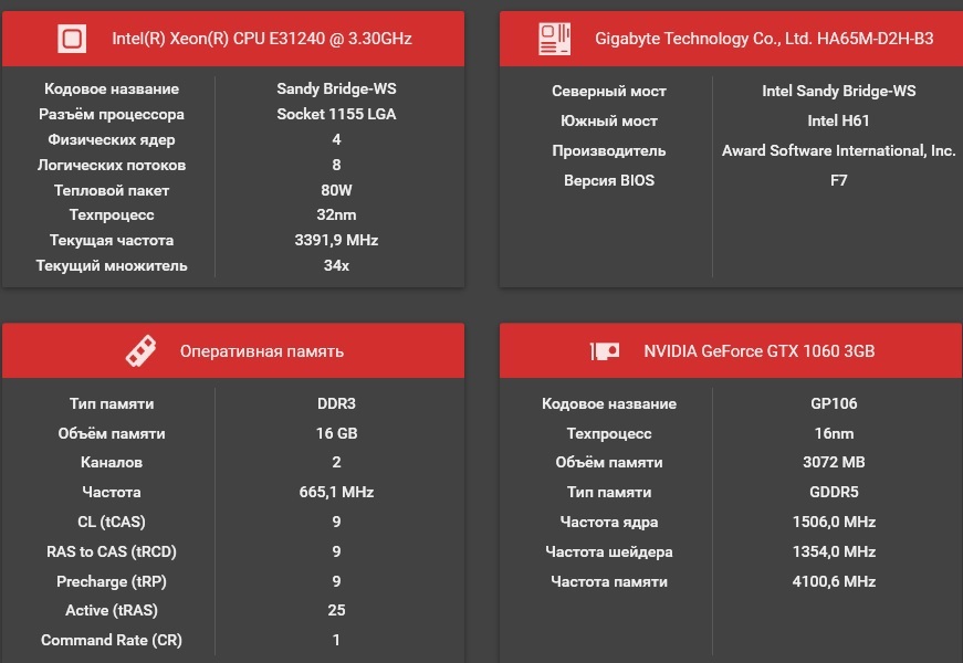

В наличии уот такой комп, хочется на нём через месяцок бодро побегать в киберпанке77, и есть мысль для этого взять видюху получше.
Вот думаю куда направить взор, чтоб цена сильно не кусалась б/у хочу взять, но вот неясно по поколению. Тупо взять 1080, или же какую нить 2060, или ваще что то другое, или ваще смысла нет на таком железе такие видяхи ставить?

процессор нормальный, памяти хватает
с учетом хайпа майнинга не самое время брать видеокарты Sad
разрешение монитора какое?
Матплата с PCI Express 2.0, т.е. при установке 1080 - вполне будет работать, но средний и минимальный FPS будут процетов на 7 поменьше, если ничего другого не будет забирать линии PCIe, которых в H61-чипсете впритык Sad
(Есть ролики сравнения в разных играх 1080, но на нормальных платах)
2060 - фиг знает насколько просядет от этого производительность - надо искать, если таким кто-то заморачивался...
Если разрешение небольшое - то и 1070Ти пойдёт, но она не сильно дешевле 1080.
на 16х? не будет. не упрется в шину Smile
видеокарта подключена по pci-e к процессору, ей пофигу сколько линий в чипсете.
Если конечно вы вставляете видюху в основной слот.
на линиях чипсета как правило висят нижние разъемы 1х, у людей там обычно звук вставлен или еще что-то подобное

сидел бы дальше на 1060
как найдеш на авито 2060 на гарантии в норм состоянии и адекватной цене то можно купить не дороже 19

1920х1080

Что то я не понял , а что киперпанк , не будет идти на 1060 ? Или хочется прям по максимуму жирную картинку ? Вообще разработчики писали что рекомендуемая карта это GTX 1060 правда на 6 гб .
Так что если прям не геймер и хочется только в эту одну игру поиграть , то смысла то особо нет брать новую карту
Проверяют-то практически - и как раз меньше FPS получают.
А теоретически - может и не должно упираться...
Вероятно будет, но хочется не на минималках бегать, а еще и картинкой понаслаждаться! Собссно, одна из причин покупки текущего компа, чтобы кайфово в ведьмака побегать, и я не пожалел Cool

Если судить по графону с геймплейных роликов - то на средне-высоких у тебя должно пойти (при условии, что Сайберпанк нормально оптимизируют).
А делать апгрейд накануне выхода нового поколения консолей - не самая удачная затея. Особенно под игру, которая ещё не вышла.
Плюс, твоя конфа достаточно сбалансирована. Менять одну только видеокарту смысла мало - производительность упрётся в процессор.
Выбор естественно за тобой, но я бы рекомендовал потерпеть ещё годик другой. А там уже сделать капитальный апгрейд. К тому времени уже должны выйти карточки с технологией прямой передачи данных с ССДшника (та самая фишка, которой упорно хвасталась Сони на презентациях).
Звучит очень рационально, но человек как правило существо иррациональное dance Что то руки уже чешутся чего нибудь прикупить, думаю соблазнюсь всё таки на 2060))))

Тогда, раз уж есть лишние средства на видюху, подумай и над расширением оперативки до 32гб. Киберпанку они наверняка пригодятся. Да и тем играм, что пойдут после релиза консолей - тоже.
