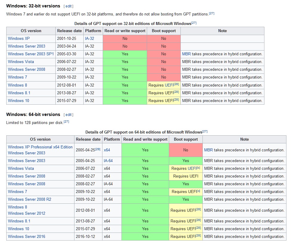

У меня вторая система Windows XP-32bit.
Как я понимаю, на GPT она не встанет. Пару дней назад чинил свой HDD, так в проге Victoria режим PIO (через порты ввода/вывода) работает только в 32-разрядных системах, т.е. из XP его и запускал. И другими старыми прогами в WinXP пользуюсь.

CoMpOsTeR
СообщениеДобавлено: Ср 24-02-21 : 13-20    Заголовок сообщения: Ответить с цитатой
ATX555 писал(а):
Разве на GPT не просто загрузчик?
А ХР может быть установлена и на обычном разделе - так не взлетит?
Из WIKI ниже. 32-битные WINXP и WIN7 не могут грузиться с GPT.
64-битная WINXP также не может грузиться.
