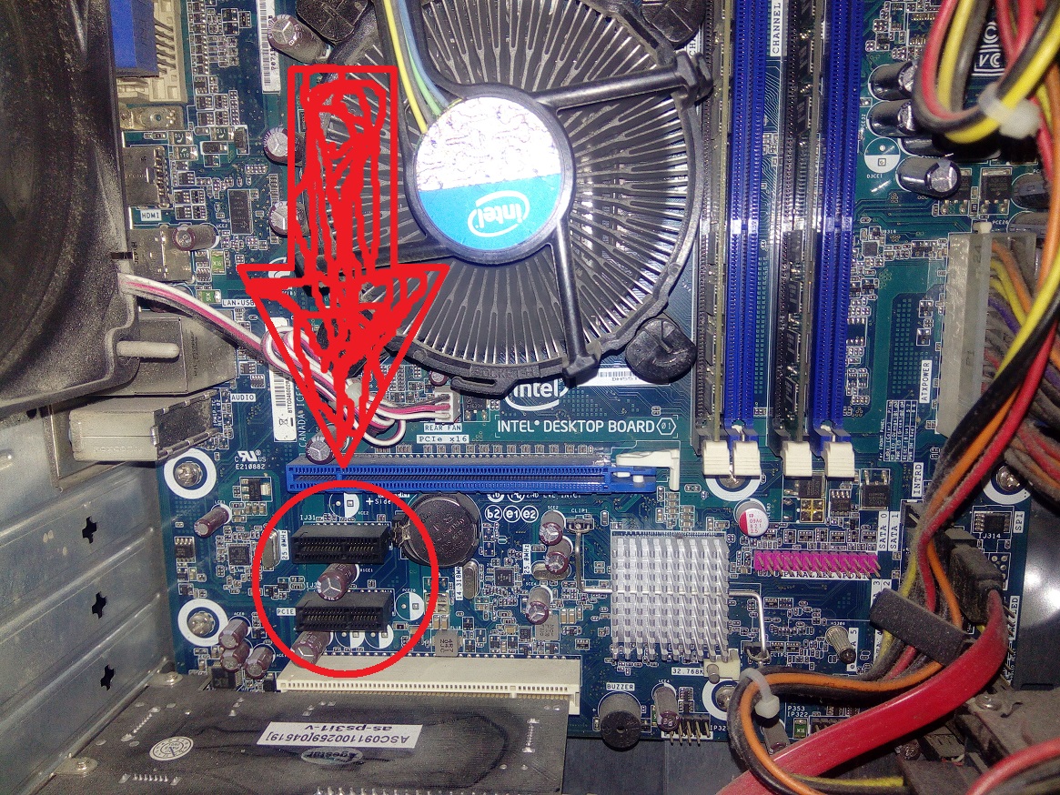

Покупал тут на форуме системник для папы у уважаемого А7,. Всем довольны, но хотелось бы его ускорить. Посоветуйте, пожалуйста по памяти (сейчас стоит 4 гига DDR3) и вот еще слышал появились новые диски которые не диски а платы но быстрые шибкие, на фото (так понимаю порты под них) выделены кружком, хотелось бы мнения знающих людей если можно!
нужен и отклик быстрей и загрузка до рабочего стола

щас не время наверное, а по делу купи обычный сата ссд диск, и оперативки хотяб до 8, а лучше до 16. а 4 в нынешних реалях малавато.
остальное тут читай

Тут уже правильно написали, что в наше время желательно оперативки в компьютере не меньше 8 ГБ, разъёмы что выделены кружком - обычно для плат расширения вроде звуковых и сетевых карт. Новые диски - SSD - быстрее обычных жёстких дисков намного, и брать под операционную систему с программами нужно не меньше 120 ГБ. Но вот за последние дни диски заметно подорожали, некоторые даже раза в 2. В ДНС ССД уже мало осталось, либо не всё выставляют на продажу, а вот в е2е4 выбор дисков всё ещё не маленький. я бы посоветовал взять для апгрейда хотя бы что-нибудь вроде такого:

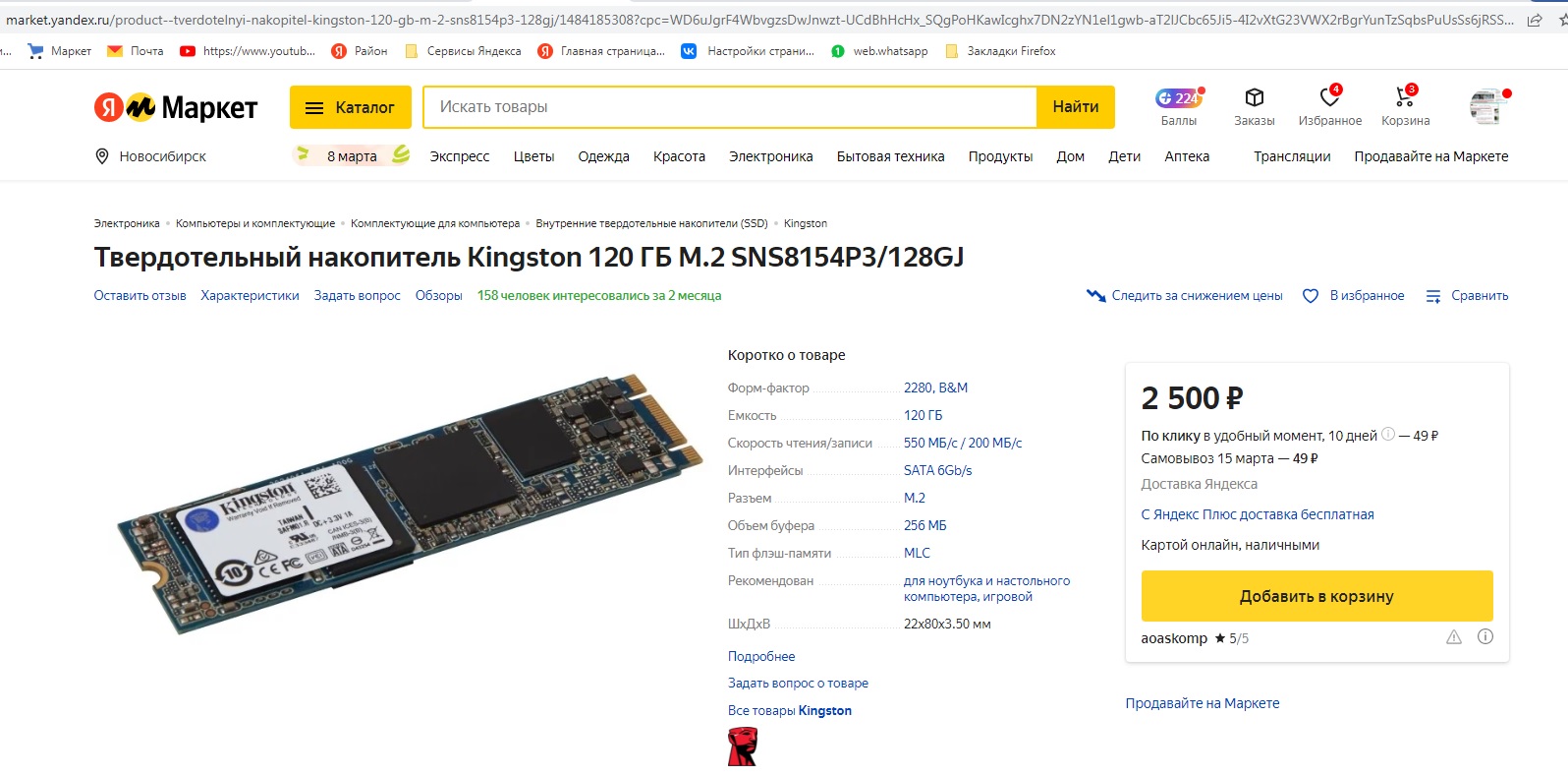

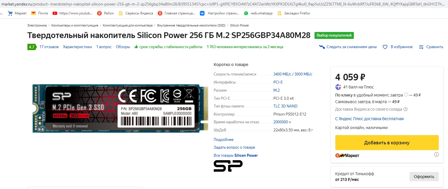

а вот это не лучше?:

Лучше, но в этой матери его пихать некуда. У меня 2 слота PCIe под видюху и я в свободный слот такой SSD М.2 через переходник забабахал. Если пользуешься встроенным видео ядром, то и у тебя можно.
Но чтобы на него ось забабахать нужно с бубном потанцевать (прога клевер в помощь)

Не факт, что его материнка сможет загрузится с m.2 ssd.

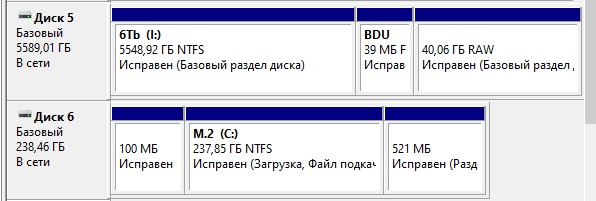

Я BDU (см. видео с ютуба выше) перенес с флешки на один из жестких дисков. И теперь для запуска оси с М.2 диска флешка не нужна

У этих 2-х дисков, фото которых ты скинул, разные слоты подключения и для твоих целей подойдёт только второй. У меня стоит ADATA SX6000LNP
https://www.dns-shop.ru/product/256ed2b2d3113330/256-gb-ssd-m2-nakopitel-a-data-xpg-sx6000-asx6000np-256gt-c/opinion/
И к нему адаптер в слот PCI-e:
https://www.dns-shop.ru/product/d630dc3b8303d760/adapter-dla-nakopitela-dexp-apciem2/
а воспользовался приложением Clover (Клевер ) для запуска нескольких осей на компе (даже MacOs можно, не говоря о Linux)
https://club.dns-shop.ru/blog/t-101-ssd-nakopiteli/44686-kak-postavit-operatsionnuu-sistemu-na-nvme-ssd-s-ustarevshei-mate/
Сначала установил эту прогу на флешку. Всё сразу запустилось и заработало
Но прога в 16 Мб на 8 гиговой флешке это слишком жирно и неудобно - при запуске постоянно втыкать флешку, хотя может кому-то и понравится - у кого нет такой загрузочной флешки, тот не сможет включить твой компьютер.
Поэтому я сделал лучше - создал на обычном HDD ( в моём случае это файлопомоечный 6-терабайтник) раздел в 36 Мб, меньше не получилось и загнал все файлы с флешки на него, предварительно отформатировав в FAT32 и обозвав как и флешку.
Перезапустив комп я вошёл в BIOS UEFI и сделал загрузку с этого 6-терабайтника. Всё сразу запустилось. Флешка больше не нужна
topic91250#1362735

Ну и надо различать M.2 SSD диски, которые бывают 2-х типов: SATA и NVME:
ATX555 писал(а):
К нему купил самый недорогой SSD M.2
Если бы ты купил именно самый недорогой SSD M.2 - это был бы SATA SSD - и переходник бы не помог совсем!
И диск и переходник - они NVME.
СообщениеДобавлено: Сб 5-03-22 : 13-26    Заголовок сообщения: Ответить с цитатой
а это не понял
ну в смысле SATA это которые типа как жесткие только тонкие твердотельные, а NVME это и есть эти платкиЮ так?
СообщениеДобавлено: Сб 5-03-22 : 13-36    Заголовок сообщения: Ответить с цитатой
profi2307 писал(а):
а это не понял
У нужного тебе диска на слоте одна прорезь, а у не нужного - их две. На твоих скринах всё это видно
СообщениеДобавлено: Сб 5-03-22 : 13-40    Заголовок сообщения: Ответить с цитатой
И те и те выглядят одинаково - как платки. Разные только слоты подключения:

То есть вы хотите сказать (или точнее я хочу чтоб вы сказали) что я могу спокойно купить этот диск с 1 прорезью, переходник в ДНСе, 4 гига памяти двумя плашками на авито за 700 рублей и мой папа в свои 72 не потратит год жизни на ненужные ожидания?
СообщениеДобавлено: Сб 5-03-22 : 13-53    Заголовок сообщения: Ответить с цитатой
По идее да. Но всё что ты не сделаешь - ты сделаешь это на свой страх и риск. Я не заставлял, я просто объяснил как и сказал, что у меня всё это работает.
И лучше купить 2 плашки памяти по 4 гига. Общее количество памяти будет уже 12 гигов и сохранится 2-х канальный режим. Но в принципе и общей памяти 8 гигов нормально, потому что 12 уже дороговато
