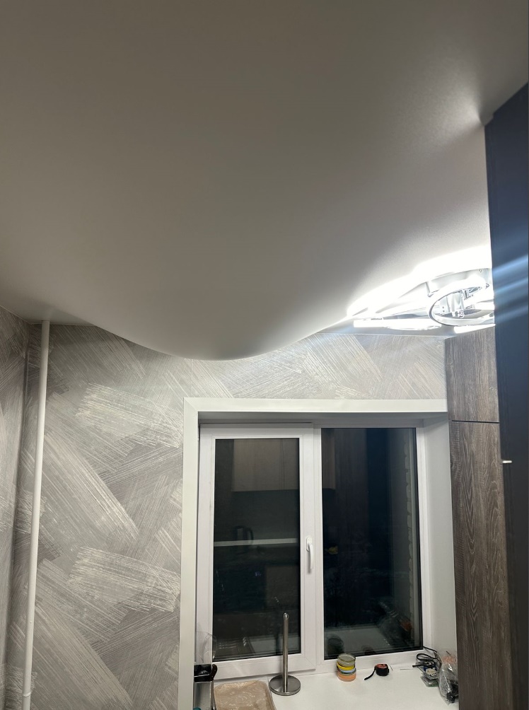

Как это вообще исправляется. Что тут можно правильно сделать, чтобы вернуть всё как было?
ProFfeSsoRr Гуру
Есть дыра для света? Если да - вот свет убираешь, под эту дырку подставляешь ведро и потихоньку сливаешь. |
nethello Гуру
ProFfeSsoRr писал(а): |
Есть дыра для света? Если да |
Люстра висит |
Evgeny79 Гуру
Можно трубочку просунуть от люстры и слить переливом |
xDmDx Эксперт
1.Оттягиваешь часть натяжного потолка от каркаса( ближней стороны к воде)
2. Шланг,трубка гибкая,шланг от стиралки.
3.Запихиваешь шланг к центру воды,берешь ведро.
4. Используешь физику, откачивая воздух из шланга ртом.
5.Шланг резко вниз в ведро.(Ну или пальцем зажать отверстие шланга,а потом в ведро.
6.Иссяк напор???Не беда,повторяешь с пункта 3.
7.Постепенно подгоняешь пузырь к краю,двумя руками.А там уже можно просто так остатки слить.
Мы так соседки слили,почти с центра комнаты. |
