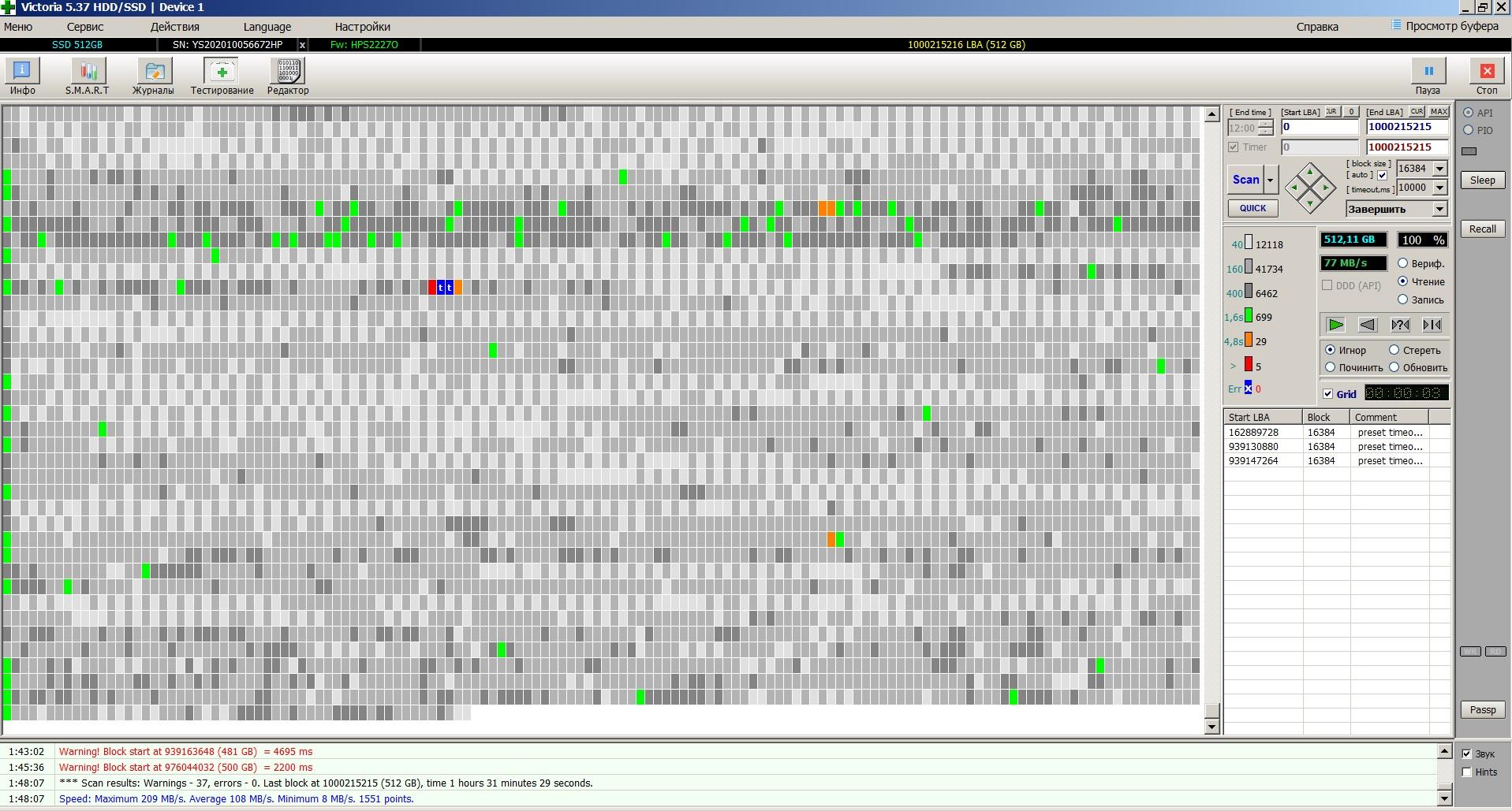

Всем привет оставшимся на этом форуме. Короче есть старый комп, на нём китайский SSD на 512 Гб и винда 7. С недавнего времени появились жуткие тормоза при навигации по папкам, тормоза при открытии программ.
Проц в эти моменты судя по диспетчеру задач не нагружен, оперативка используется наполовину. ССД забит на 61%.
Вот что показывает Виктория
Вроде ничего прям очень криминального, но тормоза.
Как лечить?

Слей данные лучше, у меня такое было, а потом ссд откиснул. Благо, я успел все скопировать.
При этом диск пахал, но в одном месте была пачка нечитаемых секторов. Я несколько раз его прогнал викторией со стиранием секторов и потом он вообще перестал определяться.

Как только на диске появляются "красные" сектора - то считай что начался обратный отсчёт. Ему конец. Вот шаги по пунктам.
1) Ничего на него не записывай и не перемещай файлы по нему.
2) Никакого софта для "лечения" битых секторов.
3) Даже не запускай его.
4) Никой дефрагментации, дискчеков и прочего стандартными виндосовскими инструментами через загрузочную оболочку, загрузочные диск\флэшки.
5) Подготовь чистый диск бОльшего объёма.
6) Идея ясна, нужно вытащить файлы на рабочий носитель. Но лучше не делать этого ручками через виндосовский проводник с другого SSD\HDD. В процессе ручной навигации по папкам есть шанс добить умирающего. Выделить всё сразу и сделать "контрол-цэ, контрол-вэ" - тоже плохая затея.
7) Тут есть два пути. Если на диске лежит критически важная информация, но сам ты не имеешь опыта в таких ситуациях (насколько понял, не имеешь) - то лучше обратиться в какой-нибудь сервисный центр. Если ничего такого и ты готов рискнуть - то учиться никогда не поздно. Можешь сам покурить гайды и скачать нужный софт. Правда, как показала моя практика с такими вещами - очень многое может пойти совсем не так просто, как казалось на первый взгляд. Но если решишься, то вот гайд.
https://lumpics.ru/how-to-get-information-from-a-damaged-hard-drive/
СообщениеДобавлено: Ср 20-12-23 : 16-41    Заголовок сообщения: Ответить с цитатой
ScarletWind
есть еще третий вариант - решить что там ниче важного и просто поменять диск
ScarletWind
Save this world
СообщениеДобавлено: Ср 20-12-23 : 22-14    Заголовок сообщения: Ответить с цитатой
Хорошо иметь несколько дисков изначально. ССД, на который ты ставишь винду, все проги, все игры и пользуешься им постоянно и активно. Если помрёт от износа - не беда. Ещё один жёсткий большого объёма, которым ты пользуешься как архивом для всего, что создал и скачал. И ещё один диск, на который ты время от времени дублируешь самое ценное, но держишь его отключенным от шлейфов и питания. На каждом из несистемных стоит чистая, стабильная и настроенная версия винды (теперь уже, вынужденно, десятой). И набор драйверов и самого нужного софта, в том числе для экстренного тестирования и восстановления. Чтобы в случае чего загрузиться с них и принять нужные меры. Плюс, загрузочная флэшка и загрузочный диск с виндой и основным софтом-дровами всегда под рукою.
И тогда, даже если один из дисков начнёт сыпаться, то у тебя всегда будут опции.

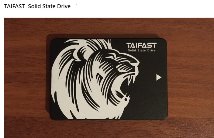

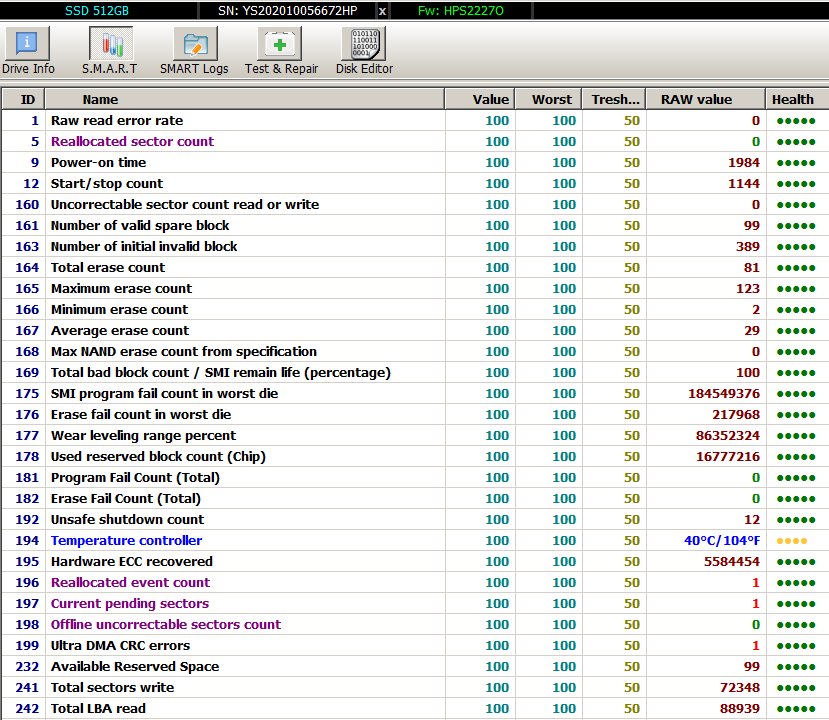

Что за бренд SSD ?
2000ч наработки, и начало серийного номера на YS, это определенно похоже какой-то китаец с б/у памятью
СообщениеДобавлено: Ср 27-12-23 : 07-06    Заголовок сообщения: Ответить с цитатой
DDMZ писал(а):
Что за бренд SSD ?
https://dzen.ru/a/ZQS9tsB0uX5KvKkb
