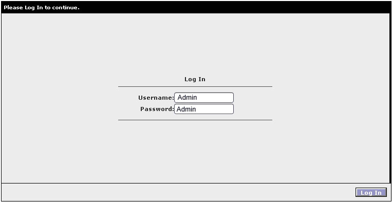

Заходите в ваш броузер и набирайте 192.168.1.1 Должно появится вот такое окошко
login
Набираете в качестве Username&Password - Admin/Admin (Важно! Соблюдайте регистр букв)

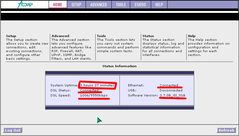

Если вы всё правильно сделали, то перед вами должна появиться домашняя страничка модема
Home
Красным выделена ваша скорость, статус соединения, версия прошивки, и сколько времени прошло с момента включения компьютера.

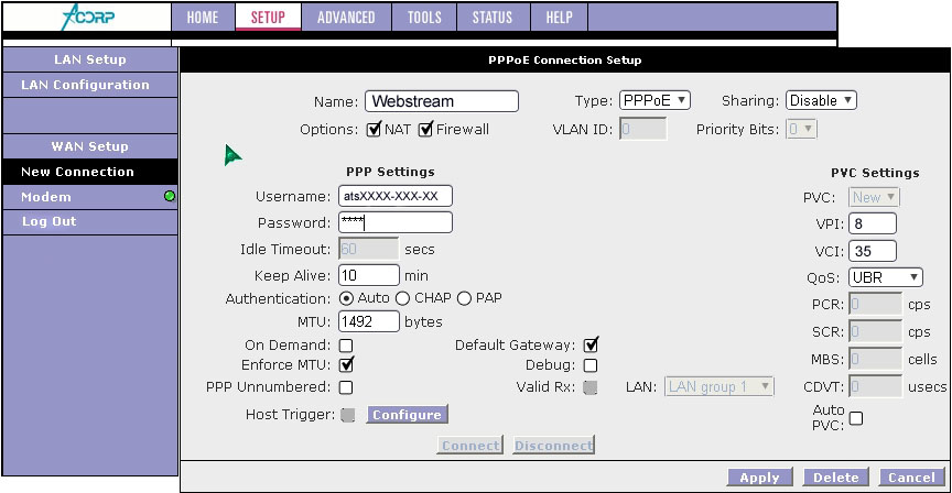

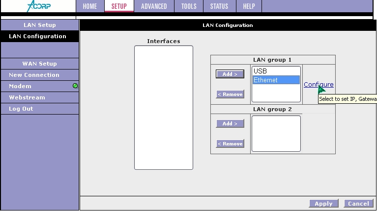

Затем следуйте действиям указанным на картинках. Пояснения появятся при наведении мышки на изображение

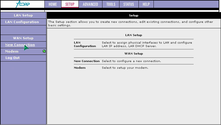

setup
new connections

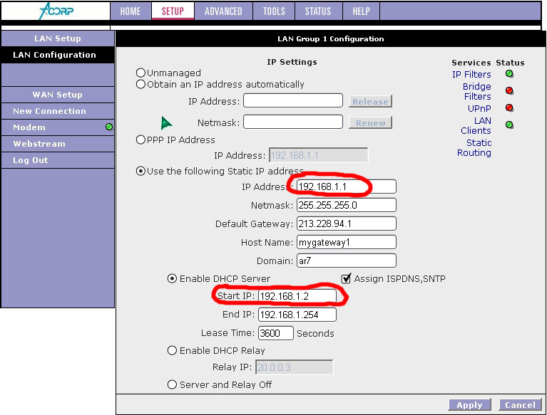

LAN
LAN conviguration

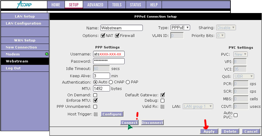

WebStream Connect

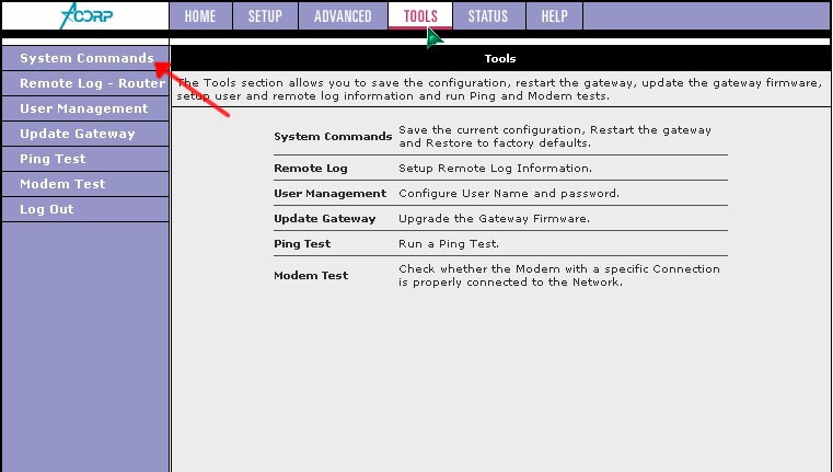

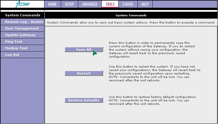

tools

После того как вы закончили настройку, крайне рекомендую выключить и затем через 30-60 секунд включить модем. Тем самым вы перезагрузите его и произойдёт окончательное применение тех настроек которые вы прописали. Также рекомендуется делать такую перезагрузку, если вам не удаётся зайти в настройки модема и на значке соединения в трее есть жёлтый восклицательный знак (что указывает на соединение с ограниченным доступом) Кстати если у вас вдруг не грузятся сайты, но все лампочки горят, то первым образом проверьте статус вашего соединения. Вдруг обрыв. Восстановить соединение вы сможете, если заново зайдёте в настройки модема: Setup/Webstream/Connect
