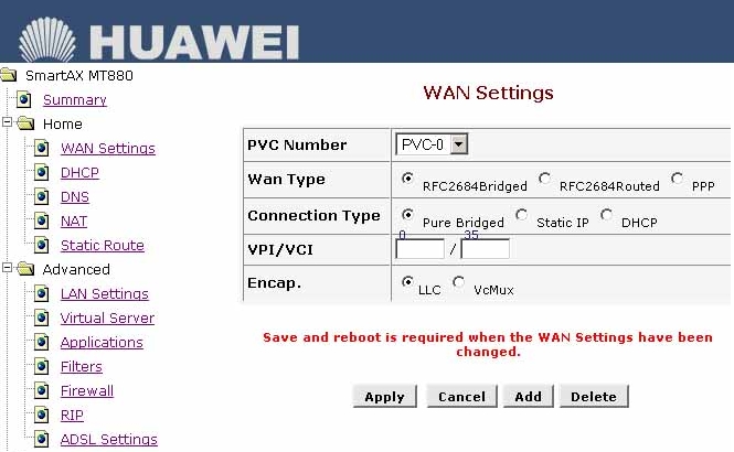

8. После ввода пароля у Вас откроется следующее окно (см. рис).
Если окно будет не таким, то НАЖМИТЕ на ссылку (слева) WAN Settings или ATM Settings и окно появится.

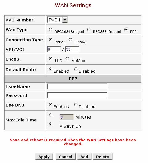

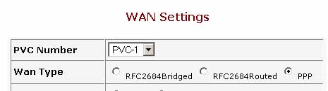

Далее нажмите переключатель PVC Number и выберите PVC-1 (PVC-1 дается по умолчанию при подключению Вебстрима в г. Новосибирске, однако не лишним будет взглянуть в лист регистрации и найти там абревиатуру PVC для того,тобы посмотреть какая цифра там стоит). После того как Вы выберите PVC-1 Вам необходимо переключить Wan Type в режим "PPP". См. рис
после переключения PVC-1 в режим "РРР" и окно изменится и станет таким
Посмотрите на рисунок и если у Вас какие то параметры не совпадают установите их так как на рисунке.
Далее В поле Username введите имя пользователя указанное в Вашем листе регистрации, а в поле Password введите пароль, указанный в Вашем листе регистрации. Затем нажмите кнопку Apply (в некоторых модемах Submit)и ждите....
ЖДАТЬ ПРИДЕТСЯ ДОЛГО - ОКОЛО 2 МИНУТ. В ЭТО ВРЕМЯ ВАШ БРАУЗЕР КАК БЫ "ЗАВИСНЕТ" И ВАМ ВОЗМОЖНО БУДЕТ КАЗАТЬСЯ ЧТО НИЧЕГО НЕ ПРОИСХОДИТ, - НЕ ТРОГАЙТЕ НИЧЕГО ДО ТОГО МОМЕНТА КОГДА В БРАУЗЕРЕ ОПЯТЬ НЕ ПОЯВИТСЯ ОКНО НАСТРОЕК!

Перейдите во вкладку WAN Settings
следующие параметры:
Если какие либо из параметров (кроме PVC ) не выставлены так как на рисунке то:
1) Посмотрите может эти параметры выставлены на другом PVC (выберите другой PVC)
2) Если данные параметры нигде не выставлены, то выставите их вручную.
В некоторых моделях модема (MT 800) необходимо для запоминания изменений перейти на ссылку (в меню слева) Save & Reboot, там выбрать Save и нажать Reboot и также подождать 2 минуты.

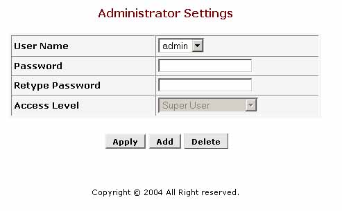

9. Смена пароля по умолчанию для доступа к настройкам модема. Для того, чтобы сменить пароль нужно сделать следующее. Зайти в настройки модема (см. пунктты 1-7). В меню слева перейти по ссылке Administrator Settings. Перед Вами откроется следующее окно.
В нем в поле Password введите новый пароль (на английском языке, выключив CAPS lock - ПРОПИСНОЙ ШРИФТ, и главное не забудьте этот пароль, а еще лучше запишите где то), в поле Retype Password повторите пароль. Затем нажмите Apply (может быть нужно будет подождать 2 минуты пока настройки запомнятся). Теперь при доступе к настройкам модема вводите новый пароль!
