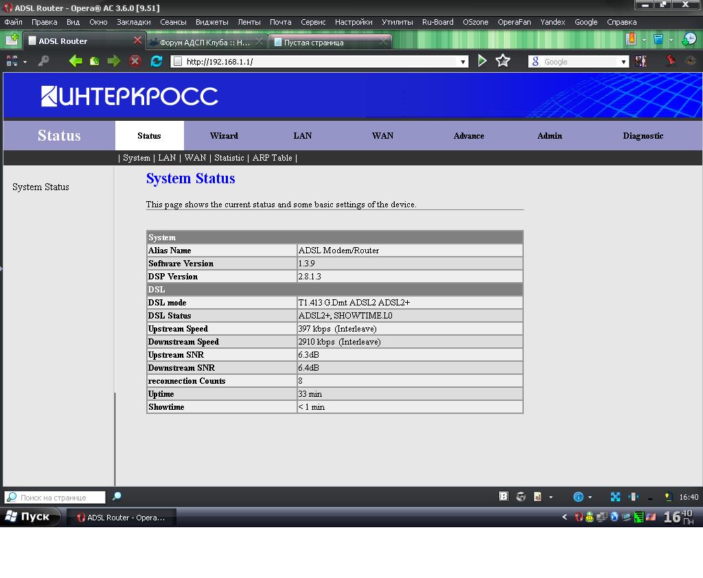

Как видно на скрине - Downstream Speed = 2910 kbps, если подключить к моей линии другой модем, то скорость будет равна 6000, ели я подключаю свой модем к компу друга с моим логином и паролем, то у него скорость тоже ~ 6000. Переключался и в роутер и в бридж - такая же чертовщина. Я уже не знаю что делать, наверно придётся меняться модемами). Мистика какаято... |

kuzzza
Проверь без сплиттера. Если не поможет, выкидывай его и бери Acorp или Zyxel. |

kuzzza Начинающий
Без сплитера скорость вообще ~ 1800 |

rendy Гуру
kuzzza
Значит, переходи ко второму пункту. Интеркроссы качеством не отличаются, мягко говоря. |
