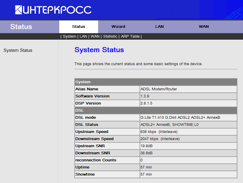

offtop У меня тоже проблема. Всё перепробовал непомогает Sad Модем интеркросс 5633Е, тариф безлемит. 2048 kb/s.
Вот скрин:

СообщениеДобавлено: Пт 26-09-08 : 18-16    Заголовок сообщения: Ответить с цитатой
линия позволяет, звони в 062 и ругайся

Профиль 2048/640...

Ну да, щас такой, а был в 2 с лишним раза выше. Почему?
