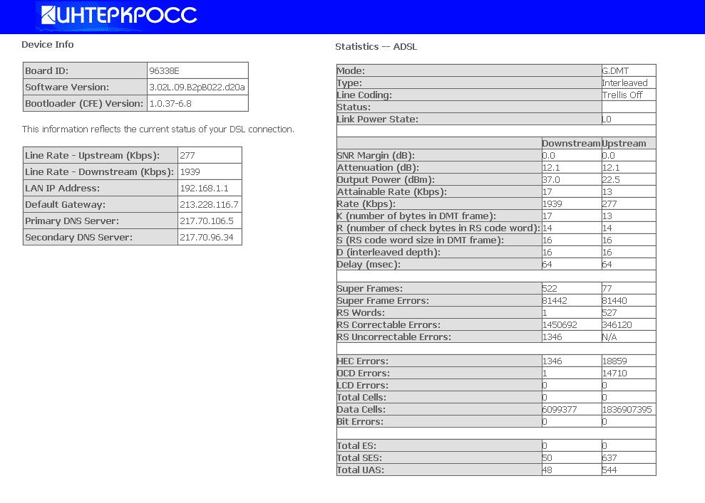

xDriver
СообщениеДобавлено: Пн 1-09-08 : 17-27    Заголовок сообщения: Ответить с цитатой
rendy
Помогите, пожалуйста
У меня что то не ладно твориться, открываешь страничку и падает подключение, ждешь как подключиться секунд 30, потом обновляешь страничку и снова падает подключение и такое может продолжаться целый день.В P2P скорость скачивание около 100-150кб.
Раньше все работало нормально, скорость в P2P была 250-300кб и соединение вообще не падало.
Посоветуйте что можно сделать.

rendy
СообщениеДобавлено: Пн 1-09-08 : 21-58    Заголовок сообщения: Ответить с цитатой
xDriver
1. Судя по всему, придется покупать новый модем.
2. Проверить телефонную проводку до щитка на предмет скруток.
3. Звонить 062, повышать скорость. Минимум 8 мегабит линия потянет, но только в том случае, если модем исправен.
xDriver
СообщениеДобавлено: Пн 1-09-08 : 22-39    Заголовок сообщения: Ответить с цитатой
rendy
Спсибо за ответ.
Собственно почему, плохой или неисправен?
У меня от щетка старая проводка, такая тонкая медная, очень хрупкая, поэтому розетке к ней подключить не просто и там тяп-ляп, как сделать подругому незнаю.Что посоветуете?
Как проверить модем на исправность самому? так как у него гарантия еще полгода, идти просить чтоб заменили?
rendy
СообщениеДобавлено: Пн 1-09-08 : 23-37    Заголовок сообщения: Ответить с цитатой
xDriver
Тогда с пунктами 1 и 3 пока не торопиться, а начать с п2 - закупить витую пару UTP кат 5e - есть почти в каждой компьютерной фирме, при необходимости обжимной инструмент и полностью заменить эту самую хрупкую проводку до щитка цельным проводом витой пары. Если нет навыков сделать это самостоятельно, пригласить мастера. После замены посмотреть параметры и определиться, менять модем/покупать новый или нет.
xDriver
СообщениеДобавлено: Вт 2-09-08 : 00-30    Заголовок сообщения: Ответить с цитатой
rendy
Хорошо, завтра сделаю, отпишусь.
