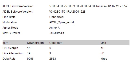

Fork
СообщениеДобавлено: Пт 8-04-11 : 21-48    Заголовок сообщения: Ответить с цитатой
Профи ,как линия ????
скрины с разным интервалом....
что посоветуете???? модем Dlinк 2500.
sog
СообщениеДобавлено: Пт 8-04-11 : 22-13    Заголовок сообщения: Ответить с цитатой
Fork писал(а):
что посоветуете????
сидеть, молчать и радоваться. исходящую можно до 2-х поднять. если докажешь девочке, что тебе входящаяя нужна )))
sog
СообщениеДобавлено: Пт 8-04-11 : 22-15    Заголовок сообщения: Ответить с цитатой
asama писал(а):
Mode: ADSL2+ AnnexM EU-60
еще раз прошу помощи вот такой у меня профиль,только вот скорость не подымается больше 9,5 мегабит на любой модуляции что можно сделать? разрывов нет, еще вопрос на линии 6 скруток (воздушка) при замене скорость на сколько увеличится? помогите пожалуйста, уж больно выбивал долго этот профиль, а он дал всего лишь половину того что хотелось бы Прошу Вас!!! Прошу Вас!!! help me
ошибки смотри, BER. нормальная у тебя линия

Fork
СообщениеДобавлено: Сб 9-04-11 : 17-58    Заголовок сообщения: Ответить с цитатой
sog,а по каким параметрам ты понял что можно исходящую поднять,я писал мне сказали придел мой исходящей!Вообще я серв держу на своей машине мне исходящая важна очень. Ап стену друже!
Olmer
СообщениеДобавлено: Сб 9-04-11 : 18-38    Заголовок сообщения: Ответить с цитатой
Annex-M поставить. Для этого надо чтоб ДСЛАМ, к которому ты подключен, поддерживал и имел Аннекс-М профили, ну и твой модем тоже.
sog
СообщениеДобавлено: Сб 9-04-11 : 23-01    Заголовок сообщения: Ответить с цитатой
врут. проси 1700 (такой вроде ближайший) в общем, у тебя сейчас снр 13, добейся, что-бы был где-то 6,5. тогда исходящая будет где-то 1,7-1,8 для твоей линии
Fork
СообщениеДобавлено: Вс 10-04-11 : 11-36    Заголовок сообщения: Ответить с цитатой
Sog,а каким способом снр мне сбавить?Аникс М у нас вроде не работает.
sog
СообщениеДобавлено: Вс 10-04-11 : 16-40    Заголовок сообщения: Ответить с цитатой
если не работает, то лучше не сбавляй
Fork
СообщениеДобавлено: Пн 11-04-11 : 11-33    Заголовок сообщения: Ответить с цитатой
sog писал(а):
Ясно тогда с увеличением исходящей удачи не видать Ап стену друже!

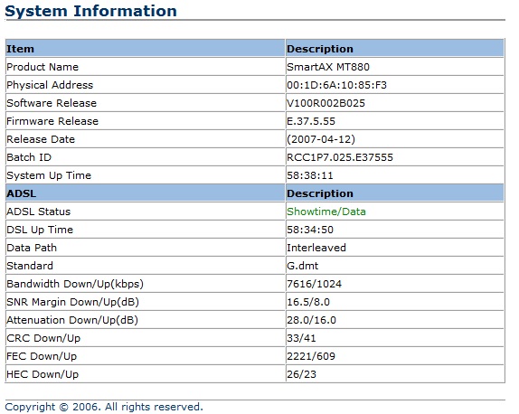

artyem
СообщениеДобавлено: Вс 29-05-11 : 12-33    Заголовок сообщения: Ответить с цитатой
Здравствуйте. А можно при таких параметрах сети поставить профиль 12Мбит down / annex m up? Стабильно ли будет работать?
