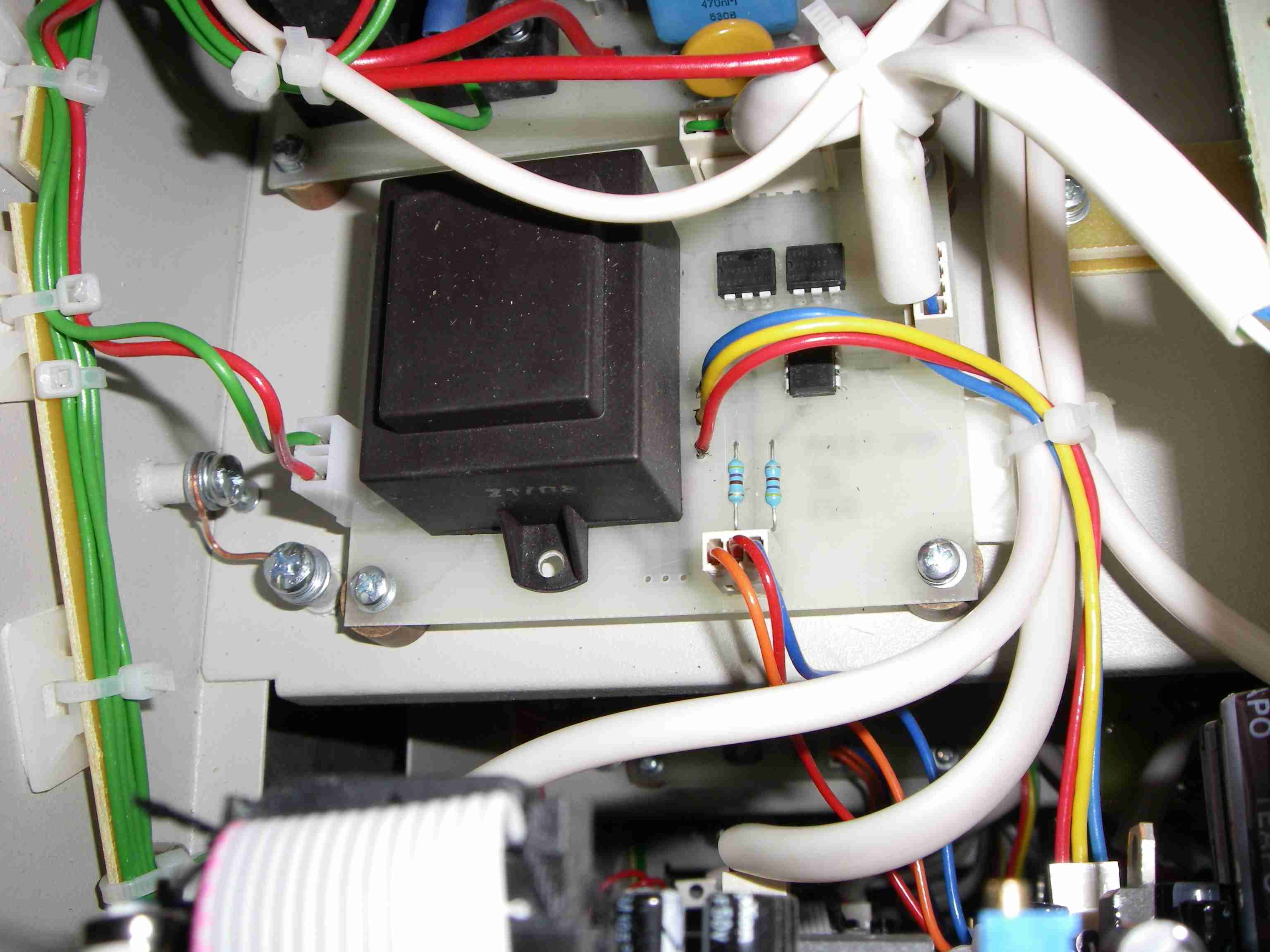

зря.
сколько и каких светодиодов будет? судя по всему еденицы ватт.
к примеру можно взять маленький трансформатор вольт на 12-15 и столько же ватт, и подобрать количество светодиодов так,что бы баластный резистор был минимально теплый. из элементов -
транс. диод. светодиоды. резистор. и никаких вентиляторов.
вот таких габаритов примерно трансик
