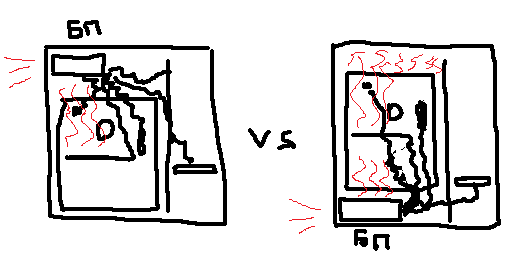

Раз уж пошла такая каша про охлаждение и корпуса, то кто что скажет по поводу корпусов с расположением БП снизу? Вроде пару раз видел относительное дешевые корпуса (~2000-3000р.), есть ли в них смысл?

not_available
СообщениеДобавлено: Сб 30-05-09 : 19-46    Заголовок сообщения: Ответить с цитатой
А в чём понтовость БП снизу?
красным - горячий воздух
СообщениеДобавлено: Сб 30-05-09 : 20-48    Заголовок сообщения: Ответить с цитатой
Ну дак понтовее выходит ссверху. Горячий воздух по идее поднимается вверх, и проходит через БП. Хотя тут нюанс - БП от этого быстрее раскручивает вентилятор, если есть встроенный контроллер, и вообще БП от этого сложнее. Плюс решения очевиден, если есть ещё вентилятор на выдув с самого верху корпуса. Можно даже перевернуть родной вентель в БП, что бы он втягивал воздух снаружи, по идее там он холоднее, чем внутри системника.
Плохой момент - вентиляторы сильнее трещат когда лежат лопастями вверх (не знаю насчёт всех, но те, что я видел - да), хотя навряд ли кто-то это услышит, кроме меня.
По идее ещё БП вверх ноами снизу поможет охлаждать видеокарту Very Happy
СообщениеДобавлено: Сб 30-05-09 : 21-53    Заголовок сообщения: Ответить с цитатой
Просто БП снизу - понтовость. А вот БП снизу, а сверху 120-140мм вентилятор, а лучше - 2 тихоходных (хотя, на самом деле, можно просто сеточку и все), вот это круто. Т.к. горячий процессор не греет своим теплом БП (что происходит достаточно часто, особенно в более-менее бюджетных компах, где боксовый кулер на проце), а БП в целом на меньших оборотах крутит свой вентилятор и живется ему лучше.
СообщениеДобавлено: Сб 30-05-09 : 22-35    Заголовок сообщения: Ответить с цитатой
