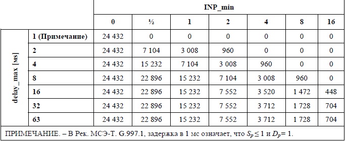

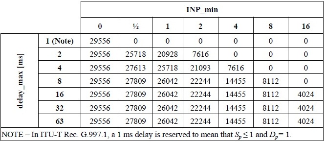

Для наглядности - сравнение различных этапов реализации стандарта:
1) G.992.5 от 01/2005:
2)G.992.5 Изменение 1 от 07/2005:
3)G.992.5 Изменение 3 от 12/2006:
Источник: http://www.itu.int/rec/T-REC-G.992.5/en
