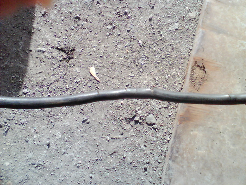

зимняя эксплуатация 25-метрового удлинителя на улице сравнимо с кратковременным воздействием на него поражающих факторов ядерного взрыва.
зы купи метр за 30 рублей и за 20 рублей и сравни. по ту, кабеля, кстати, на солнце радугой играют (медь)
И что такого случится с кабелем в резиновой изоляции зимой?

sog
СообщениеДобавлено: Вс 2-10-11 : 21-11    Заголовок сообщения: Ответить с цитатой
Sergey91971 писал(а):
