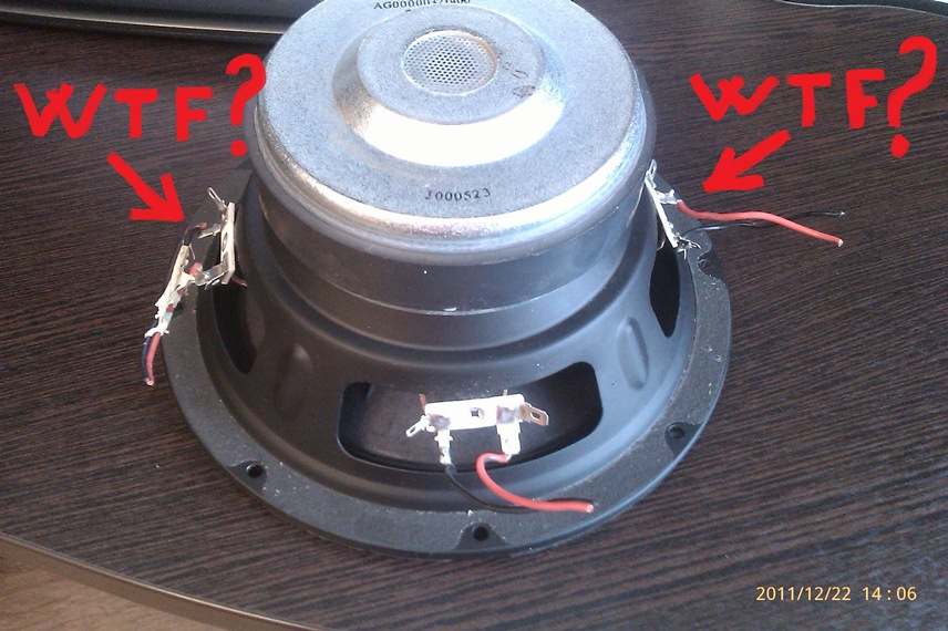

Зачем к динамику подходит шесть проводов? Он трёхфазный что ли какой то? Или как?
Первый раз в жизни такое вижу Shocked

а если "с рожы" сфотографировать?
Shnap
СообщениеДобавлено: Чт 22-12-11 : 15-09    Заголовок сообщения: Ответить с цитатой
Вот)

обычный трёхкатушечник видимо
Shnap
СообщениеДобавлено: Чт 22-12-11 : 15-24    Заголовок сообщения: Ответить с цитатой
djlab
А как его подключить то? Я саб из него хочу сделать.
У меня с усилка есть два свободных канала, что будет если я левый подключи в одному входу, правый к другому? А третий пусть свободный останется..

Похоже, что три одинаковые катушки просто включены параллельно. Так как на динамике написано его сопротивление R=8 Ом, то общее сопротивление при параллельном включении 1/R=1/R1+1/R2+1/R3, отсюда R1=R2=R3=24 Ом. Если есть прибор, то проверь... и успокойся... )

Nikolaj2619
СообщениеДобавлено: Чт 22-12-11 : 15-45    Заголовок сообщения: Ответить с цитатой
Динамик с обратной связью.
Так ты ведь я почти уверен из саба его и вытащил, не понимаю тогда вопроса.
По уму: смотреть характеристики динамика(сопротивление катушки) - сопоставлять с характеристиками усилка, и подключать две катушки либо параллельно, либо последовательно(в зависимости от усилка, при параллельном - звук будет выше. если вывезет усилок).

Shnap
СообщениеДобавлено: Чт 22-12-11 : 15-57    Заголовок сообщения: Ответить с цитатой
Уже проверил, катушки не как не связанны между собой. На каждой сопротивление 8 Ом.
P.S.
R1=8 Ом
R2=8 Ом
R3=8 Ом
Если включить параллельно, то сопротивление наоборот уменьшится, будет R=1/(1/R1+1/R2+1/R3)=2,6666 Om
если последовательно, то R=R1+R2+R3=24 Ом
а если посмотреть на твою формулу R1=R2=R3=24 Ом , то охото смеяться))) Very Happy

Nikolaj2619
СообщениеДобавлено: Чт 22-12-11 : 16-05    Заголовок сообщения: Ответить с цитатой
Две катушки для саба 8 Ом, третья для ЭМОС(электромеханической обратной связи) У нас в 80-е такие были динамики только однакатушечные, помоему 75гдн-5 в S-70 ставились.

Shnap писал(а):
R1=8 Ом
R2=8 Ом
R3=8 Ом
Порыл в инете, да, ты верно посмотрел, это "нестандарт" какой то(судя по буквам на магните)
Так и подключай параллельно.
Shnap
СообщениеДобавлено: Чт 22-12-11 : 16-11    Заголовок сообщения: Ответить с цитатой
djlab писал(а):
Shnap писал(а):
R1=8 Ом
R2=8 Ом
R3=8 Ом
Да если я параллельно подключу, то у меня защита в усилителе постоянно будут срабатывать. Сильно маленькое сопротивление будет: 2,6 Ом, на фронтальных колонках 8 Ом у меня)
Если включу последовательно, то он будет ппц как тихо играть..
А если я подключаю просто к одному из входов, то он как то стрёмно играет не гуд
Во заморочка Very Happy Very Happy Very Happy

Shnap
СообщениеДобавлено: Чт 22-12-11 : 16-17    Заголовок сообщения: Ответить с цитатой
djlab писал(а):
так без короба ты думаешь он будет хорошо играть?
Брат, я разбираюсь в акустике) Через мои руки прошло много динамиков)
ЕСТЕСТВЕННО он у меня в коробке стоит!
В той коробке, на которой он на фото лежит, магнитом вверх))) С фазоинвертором коробка) Тоже от саба) И объём у этой коробки подходящий. зер гуд
Просто я слышал, как играл этот динамик с родным усилителем, и со всеми подключенными проводами, значительно лучше чем с одним проводом. и не надо говорить что дело в схеме. У меня тоже нормальная схема НЧ. Дело в этих шести проводах! Прошу Вас!!!
А если по сабжу, то вопрос, зачем там шесть проводов? Я имею ввиду с точки зрения физики. Как он работает с точки зрения физики? Принцип работы? Ап стену друже!
